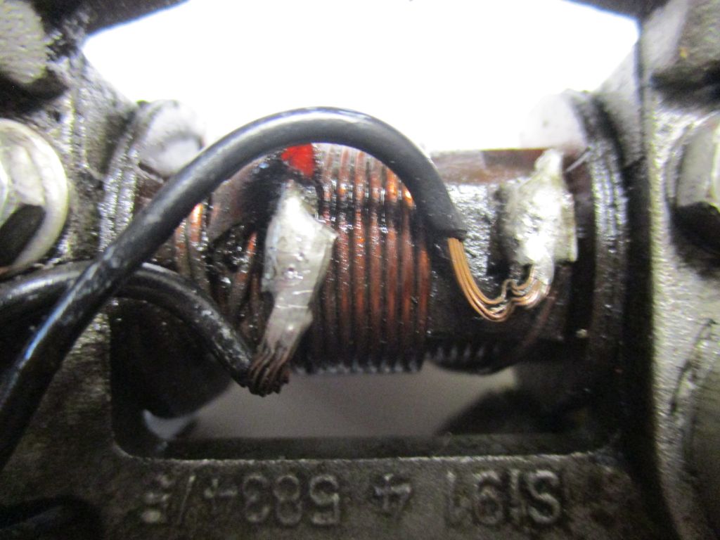

es ist so: diese Ladespule ist auf einer Grundplatte 8307.12/1-100 montiert.
Das müßte also eine 12 V Anlage mit Gleichrichter und Elba sein.
Warum ich daran zweifle ist der Umstand ich habe zum Spulenkörper Durchgang,also
nicht massefrei wie es aber bei 12 V sein soll.
Es sei denn die "massefreie" wenn es eine wäre hat einen unzulässigen Masseschluß.
Kann man anhand des Fotos etwas sehen,welche Spule das ist?
Das Fahrzeug selbst habe ich nicht bei mir, so könnte ich mehr feststellen.
Der Besitzer ist absoluter Laie,weiß nichts.
Jan.

Für mich ist das die 6V.

jetzt wird es interssant.Moped Micha meint es ist eine 6 Volt Spule.
Peter meint, wenn es eine Lötstelle am Spulenkern hat ist das 6 Volt.
Wenn nicht 12 Volt.
Habe nochmal nachgesehen,keine Lötstelle an dieser Spule,aber mit Pipser
Durchgang zum Eisenkern.
Dann also 12 Volt mit Masseschluß?
Jan.

habe die Spule nun identifizieren können.
(auch ohne Lektionen des Physik Oberlehrer)
Es ist eine massefreie Ladespule.
Jan.

Tipp fürs Messen am Fahrzeug: Man muss die Kabel schon vom Fahrzeug trennen, ansonsten hat man so ziemlich überall hin Durchgang. Für ein Multimeter im "Durchgangs"-Modus sind die Spulen und auch die Glühlampen alle nur Draht.
Wenn dann eine an sich potenzialfreie Spule (mit Kabelabgang an beiden Enden) immer noch ernsthaft Kontakt zum Eisenkern hat, dann könnte sie auch kaputt sein. Lackierter Spulendraht ist wie alles Lackierte - irgendwann ist der Lack ab.
