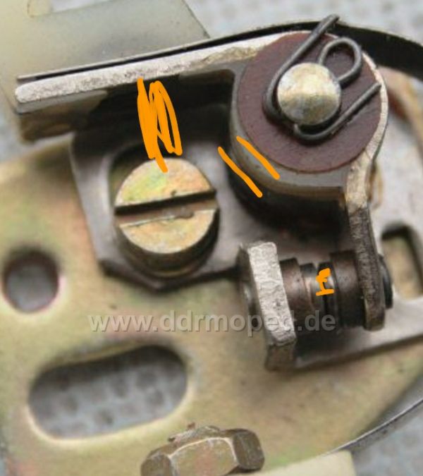

Das dubiose ist, bei dem neuem Unterbrecher schlägt der kleine Hebel (Der vom Nocken gedrückt wird) Je nach Eibstellung an die Einstellschraube an. Ich mach dann später mal Bilder.

Meinst du diese orangene Schraube? Da sollte der Unterbrecher keinen Kontakt haben. Die grünen Schrauben sind zum Grundplatte verändern, was auch Einfluß auf den Zündzeitpunkt hat(wie bei der Schwalbe). Prinzipiell ist der Zündung egal, wo der Unterbrecher abhebt. Er muß nur vollständig abheben können

Das kannst Du gern tun, aber, wenn an der orangenen Stelle Kontakt besteht, wird er nicht zünden.
(Quelle, wie oben!)

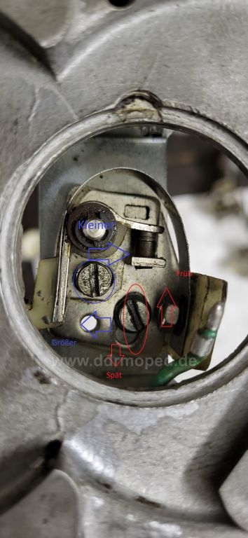

Der Unterbrecher ist recht simpel einzustellen.
Man kann den Hebel näher oder weiter vom Nocken stellen.
Dadmit wird der Unterbrecherabstand eingeslellt und auch nachgestellt.
Dann kann man den Unterbrecher in der Position verscheiben. Auf früh oder spät.

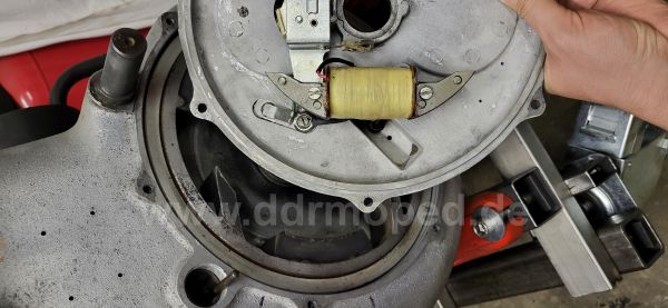

Hier sieht man, wie der Spule in etwa bei der Zündung zum Magneten steht.Der Magnet steht irgendwo zwischen mitte der Spule und am oberem Polschuh (Die Grundplatte ist Montiert mit der Spule nach innen. Nicht so).

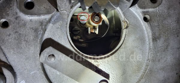

Hier sieht man den geringen Abstand von der befestigungsschraube vom Unterbrecher zum Hebel...

Hattest Du die Schraube mal zu Testzwecken isoliert?
