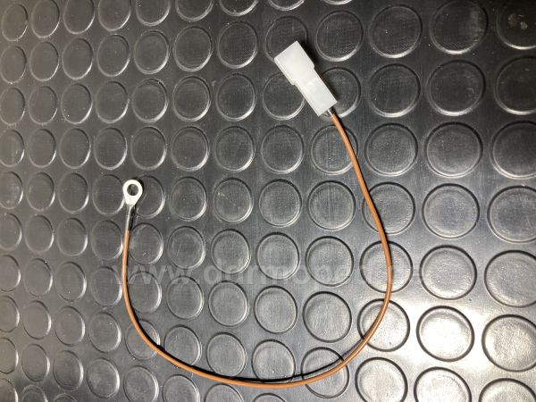

Moin, habe dieses Kabel übrig 🤷🏼‍♂️.
Wo gehört es eigentlich ran? Es ist alles wie im Plan angeschlossen und funktioniert!

Das ist ein Masekabel.
Hast Du dem Motor eine Masseleitung gegönnt?
Evtl. ist es auch die Masse vom Zündschloss.

Je nach Typ und Verkabelung braucht man nicht alle Massekabel bei der Vape.
Kommt immer drauf an, was vorher schon verbaut war oder eben nicht verbaut war.
Wenns nicht im Weg umgeht, würde ich das trotzdem verbauen. Masse kann man nie genug haben. Sinn machts immer den Motor direkt mit der Zündspule zu verbinden und dann nochmal extra auf einen anderen Massepunkt zu gehen

Ich tippe mal auf "Umbau Fußbremsschalter".
Sonst haben die Massekabel alle ne Öse und einen weiblichen Stecker.
Von der Länge her kann es eigentlich nur an den Massepunkt Herzkasten oder beim Steuerkopf gehören.
Dort fällt mir sonst kein männlicher Kontakt ein.
Zum Thema Masse:
Ich finde die Kabelbäume schön, wo die Massepunkte Herzkasten und Steuerkopf verbunden sind per Kabel.
Grad bei gepulverten Rahmen finde ich das sinnvoll. Ob die Zahnscheiben da immer korrekt durchdrücken bin ich mir nicht sicher.
