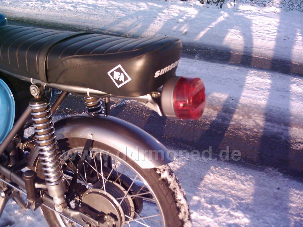

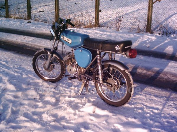

Grüßt euch. Ich würde gern mein Hinterschutzblech tieferlegen aber ich hab noch ein paar Probleme.Das Schutzblech tiefer zu legen ist kein Problem aber was mache ich mit den Rücklicht usw. .Ich würde mich über Bilder und Informationen freuen. MfG die.Garage

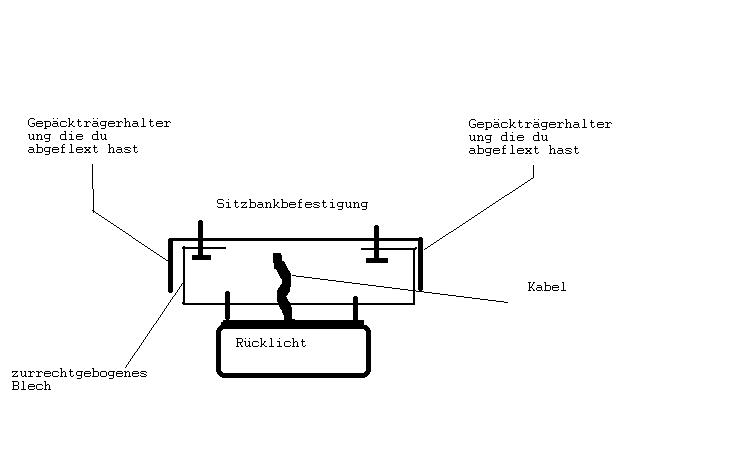

Hallo zurück. Ich hab das alte Rücklicht von der S50,ich hab auch keine Blinker da ich eine N hab.Die Halterung für den Gepäckträger hab ich abgefleckst und zugeschweißt und dan verspachtelt.Weil,wie ich finde,das besser aussieht und ich das auch gerne beibehalten möchte.Zur Zeit habe ich mein Rücklicht leicht hochgelegt,das Problem ist bloß wenn ich kein Schutzblech mehr hab(zur Befestigung),hab ich nur noch drei Schrauben um das Rücklicht zubefestigen. Hast du trotzdem eine Idee? MfG die.Garage

Danke,Danke,Danke! Ich glaub so werd ich das auch machen,nochmals vielen Dank für deine Hilfe. MfG die.Garage

@ Simmibastler Danke,Danke Naja,einfach ein Dreieck,mit den passenden Maßen ausgeschnieten und dan drauf gelegt.Mit der Flex abgetrennt und dan mit der Schleifscheibe noch schön die Rundungen gemacht. Und das Tieferlegen ist auch kein großes Ding,geht aber nur bei einem S51 Schutzblech und nicht bei einen S50.Da dies noch die Streben hat und dadurch die Aufnahme nach oben enger wird. Flext ungefähr 1-2cm ab und bohrst du neue Löcher. Kannst aber auch Schutzblechhalterungen aufdrehen lassen,dan kannst du es beliebig nach unten verschieben.Gefällt mir aber nicht so.
