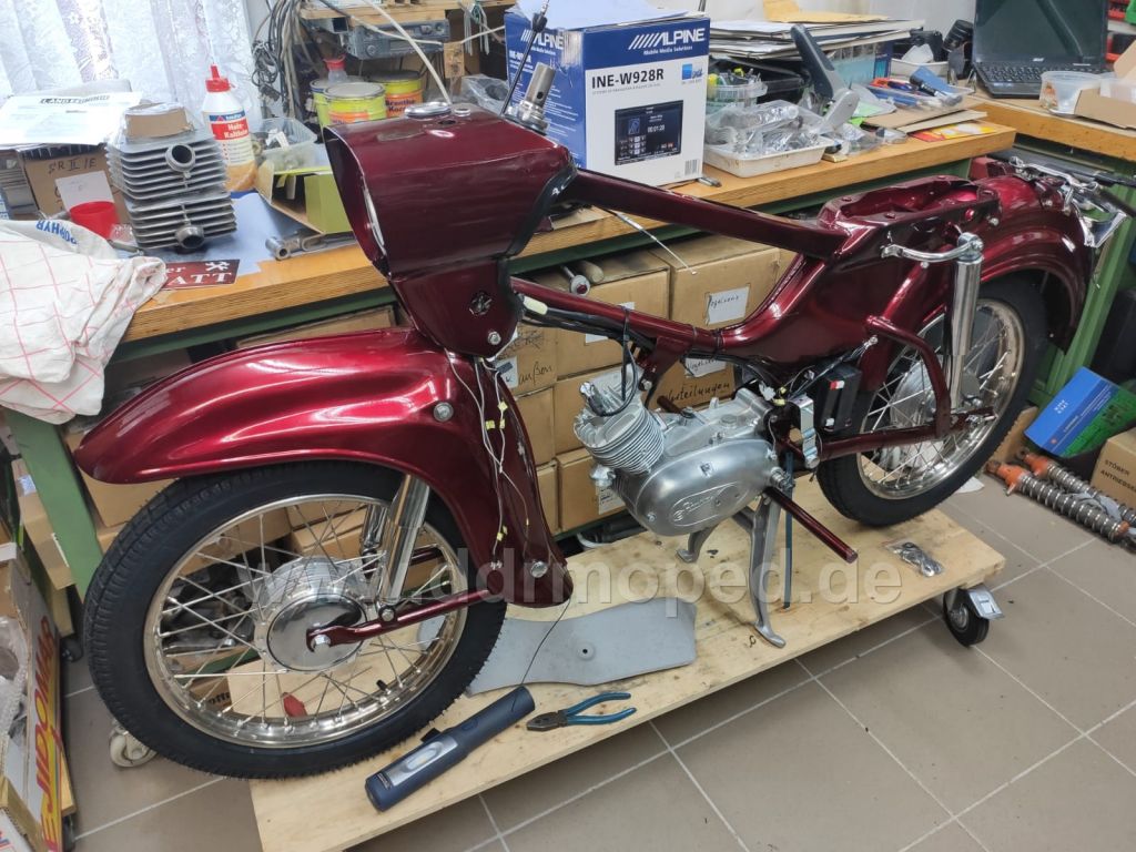

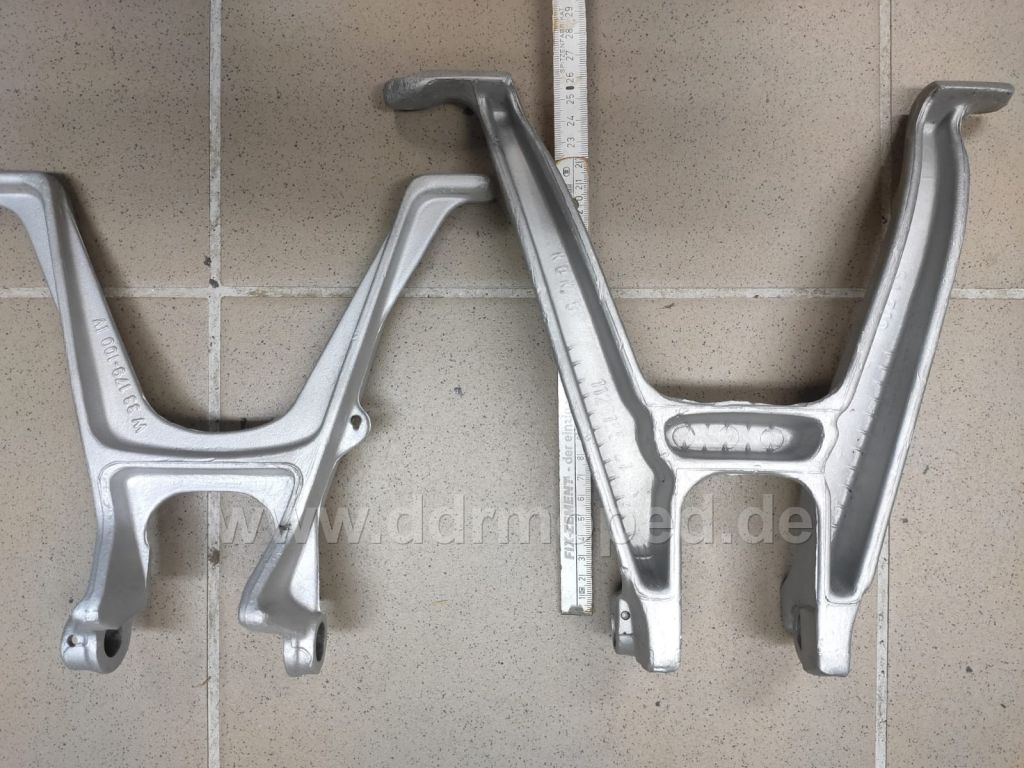

ich habe begonnen, mir meinen Habicht aufzubauen. Der wird aber nicht ganz original, sondern in Anlehnung an den "Star des Luxe" entstehen. Die wesentlichen Teile sind schon gepulvert. Nun bin ich bei der Sichtung der gesammelten Einzelteile. Da taucht bei mir die Frage nach dem richtigen Kippständer für den Habicht auf. Habe jetzt einen Ständer mit der Gußteilnummer 1126155901 mit Abstand Mitte Rohr bis unten ca. 265mm. Ist der passend für den Habicht? Findein keinem Ersatzteilkatalog diese Nummer. Und habe noch einen Ständer mit der Nummer W33178-100 TV, Maß Mitte Rohr bis unten ca. 225mm. Zu welchem Modell gehört dieser? Kann noch ein Foto schicken, muß das Bild aber noch verkleinern.
Freue mich auf eure Antwort.
Andreas

Andreas51
Geschrieben am: 11.07.2022, 18:18
Beiträge: 372
Mitgliedsnummer.: 5164
Mitglied seit: 02.02.2012
Hier das Foto.
m@ngo
Geschrieben am: 11.07.2022, 18:26
Beiträge: 1456
Mitgliedsnummer.: 7560
Mitglied seit: 05.08.2014
Der kurze sollte für Fahrzeuge mit Reibungsgedämpften Federbeinen sein, sprich nicht für habicht

Geschrieben am: 11.07.2022, 18:56
Beiträge: 15651
QUOTE (Andreas51 @ 11.07.2022, 19:18)
Hier das Foto.
Hallo Andreas.
Der Ständer links am Bild ist für den SR2 E ab 1963.
Der Ständer rechts am Bild ist für Habicht, Sperber, Schwalbe KR51/1S und Schwalbe KR51/K
Also für alle Modelle mit hydraulischen Stoßdämpfern.
Andreas51
Geschrieben am: 11.07.2022, 19:12
Beiträge: 372
Vielen Dank! Dann habe ich ja den richtigen da!
Andreas
Geschrieben am: 13.07.2022, 11:51
Beiträge: 12034
Das Längenmaß sollte eigentlich 275mm sein. Der für die mechanischen Federbeine misst 20mm weniger.

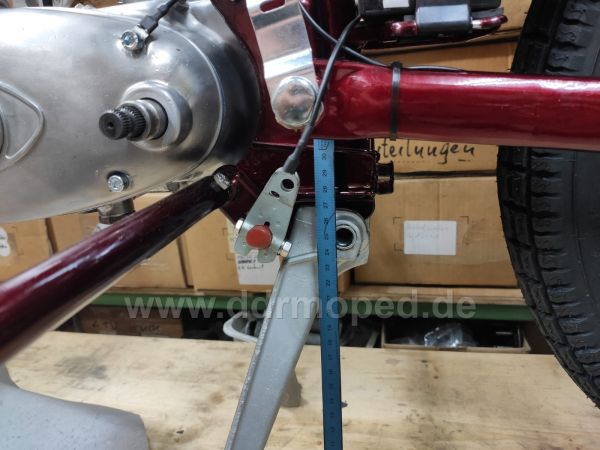

Andreas51
Geschrieben am: 22.07.2022, 18:19
Beiträge: 372
Ja, da stimmt bei mir was nicht. Hab im eingebauten Zustand nachgemessen. Ca. 250mm senkrecht nach unten.

Andreas51
Geschrieben am: 22.07.2022, 18:23
Beiträge: 372
Habe ja hydraulische Dämpfer eingebaut. Die Reifen unten und der Ständer sind auf gleicher Linie. Da bin ich nun auf der Suche nach einem längeren Ständer!

Geschrieben am: 23.07.2022, 18:52
Beiträge: 12034
Oh, ja ! Eindeutig Ständer zu kurz.
Geschrieben am: 09.08.2022, 16:52
Beiträge: 4400
Dein Weinrot-Metallic, könnt' man fast so ein bissel wie geil bezeichen ... smile.gif
Andreas51
Geschrieben am: 09.08.2022, 19:23
Beiträge: 372
der Farbton ist natürlich nicht original, gefällt aber vielen, die in meiner Werkstatt mal einen Blick drauf geworfen haben. Die Farbe nennt sich Candy Bordeaux Metallic. Die Teile sind gepulvert. Ich hatte mich dafür entschieden, auch weil der Preis inklusive Sandstrahlen, Grundieren und Pulvern gepaßt hat. Ich werde beim weiteren Aufbau davon noch Fotos hier reinstellen.

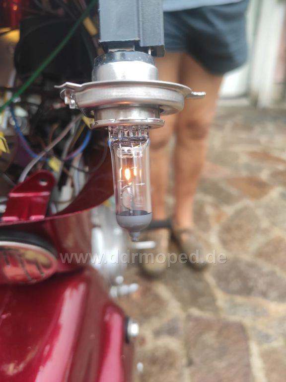

Andreas51
Geschrieben am: 27.08.2022, 15:44
Beiträge: 372
ich habe heute mal die Elektrik probiert. Da hat sich ergeben, daß das "Glühobst" nur glimmt. Ich habe eine QMP Zündung verbaut, wie Vape, jedenfalls sehen die Teile genau so aus. Vorn ist Eine HS1 42W und hinten Stopplicht 21W und Rücklicht 5W. Hat jemand eine Vorstellung, woran es hängen könnte?
Andreas

Andreas51
Geschrieben am: 27.08.2022, 15:47
Beiträge: 372
Foto vorn. Die Blinker sind übrigens schön hell, im Stand und auch bei Motorlauf
Andreas51
Geschrieben am: 27.08.2022, 16:16
Beiträge: 372
Sorry, die HS1 ist natürlich 35/35W

Andreas51
Geschrieben am: 28.08.2022, 15:05
Beiträge: 372
Ich habe,mir die Verkabelung und die Steckkontakte nochmal angesehen. Sieht alles in Ordnung aus. Habe dann mal den quadratischen Stecker der Grundplatte abgezogen und das gelbe und das gelbe/rote Kabel gemessen gegen Masse beim Betätigen des Kickstarters von Hand. Um zu sehen, ob vom Stator was ankommt. War zwar wenig, etwa 2V, aber vielleicht der geringen Drehzahl geschuldet. Ich unterstelle mal, das AC geliefert wird noch oben. Wo kann dann der Fehler liegen, am Regler? Den braucht doch aber mein Licht nicht beim Motorlauf?
