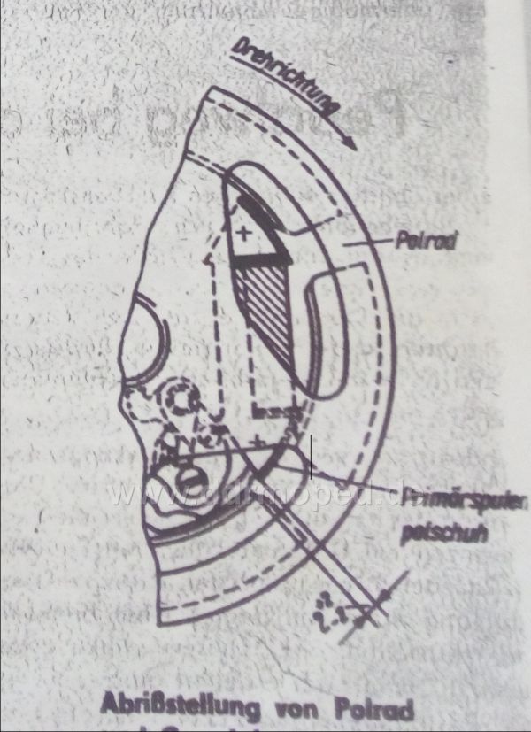

Hallöchen. Mein schwalbe Buch lässt mich gerade im Stich. Wollte gerade den Abriss (Zündspule/Polrad) einstellen. Der Abriss muss beim M53 im ZZP 1 mm betragen. Aber wo er gemessen wird, darüber schweigt sich Erhard Werner im Schwalbe-Buch aus.
Wenn es so ist wie beim späteren SLPZ, wird der abriss an der (in motorlaufrichtung gesehen) letzten Kante der schuhe der Zündspule bzw. Primärspule gemessen. Beim sr2 hingegen wird das maß meiner kurzen recherche nach an der zweiten kante, also noch am ersten schuh gemessen. Wo nimmt man das Maß beim M53 SLMZ?

Na toll, in der originalen Reparaturanleitung zum M53 und M53/1 ist zum Thema Abriss einfach mal die Schwungscheibe und Grundplatte vom SR2 abgebildet...
Es bleibt also weiterhin unklar, wie der Abriss beim M53 SLMZ gemessen wird.

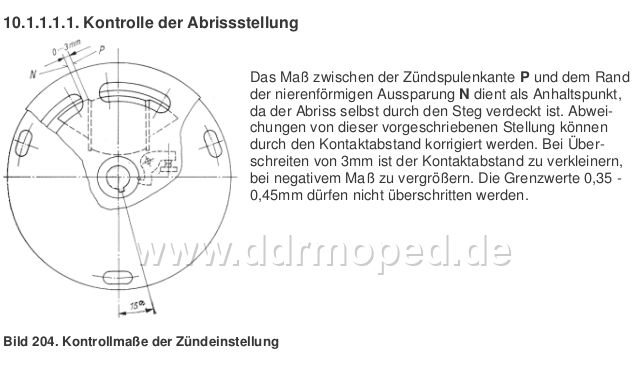

Jetzt fehlt nur noch die Abbildung für den SLMZ mit M53er Grundplatte bzw. M53er Schwungscheibe smile.gif Aber ja, das Maß wird vermutlich genauso sein wie beim SLPZ und SLMZ beim SR2 etc.
SR2 hatte ich noch nicht in der Hand. Wenn der Rand der Aussparung in der Schwungscheibe dort deckungsgleich mit dem Magnetrand innen ist, dann sollte das Maß übertragbar sein.

Geschrieben am: 04.07.2022, 13:06
Beiträge: 4140
Geschrieben am: 04.07.2022, 13:07
Beiträge: 4140
... oder vielleicht das hier
Geschrieben am: 06.07.2022, 13:19
Beiträge: 4140
Noch einer vom S50B.
