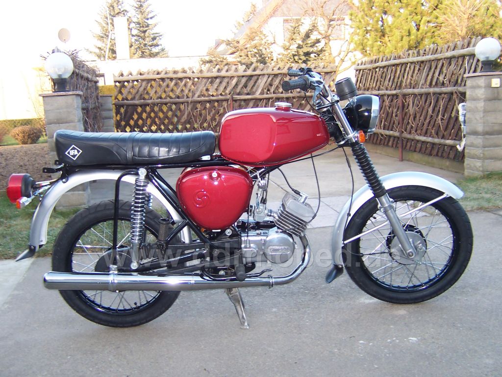

Hallo habe mir eine S51 neu aufgebaut mit 60ccm Zylinder und habe zurzeit folgendes Problem:
Motor dreht zwar übelst schnell hoch durch die Vape 3 ich bin nur am schalten aber dann im vierten gang is bei ca.65kmh schluss und motor dreht volles rohr.
Nun habe ich den verdacht das es sein kann das die Kupplung dann anfängt zu rutschen,wie muss das spiel am Kupplungshebel sein?
vielleicht muss ich auch mal die lamellen wechseln weil das das einzigste is was ich noch ni gemacht hab.
aber vielleicht ist ja sogar ein S70 primärantrieb besser so kann ich die gänge länger ausfahren weiß bloss ni ob ers packt aber denke mal mit der vape dürfte das vielleicht gehen weil die dreht ja besser hoch finde ich.
Hier noch ein paar bilder vom guten stück.

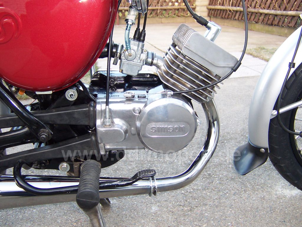

Strahlemann
Geschrieben am: 06.03.2008, 20:21
Beiträge: 32
Mitgliedsnummer.: 910
Mitglied seit: 03.11.2007
Noch eins

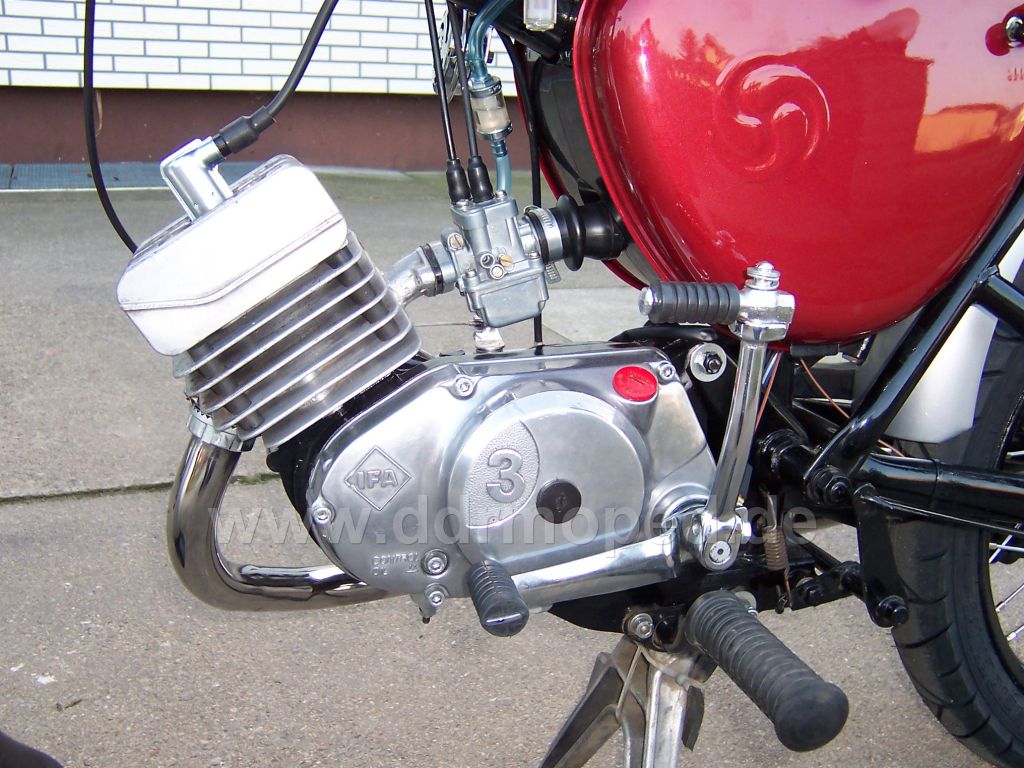

Strahlemann
Geschrieben am: 06.03.2008, 20:24
Beiträge: 32
Die polierten teile

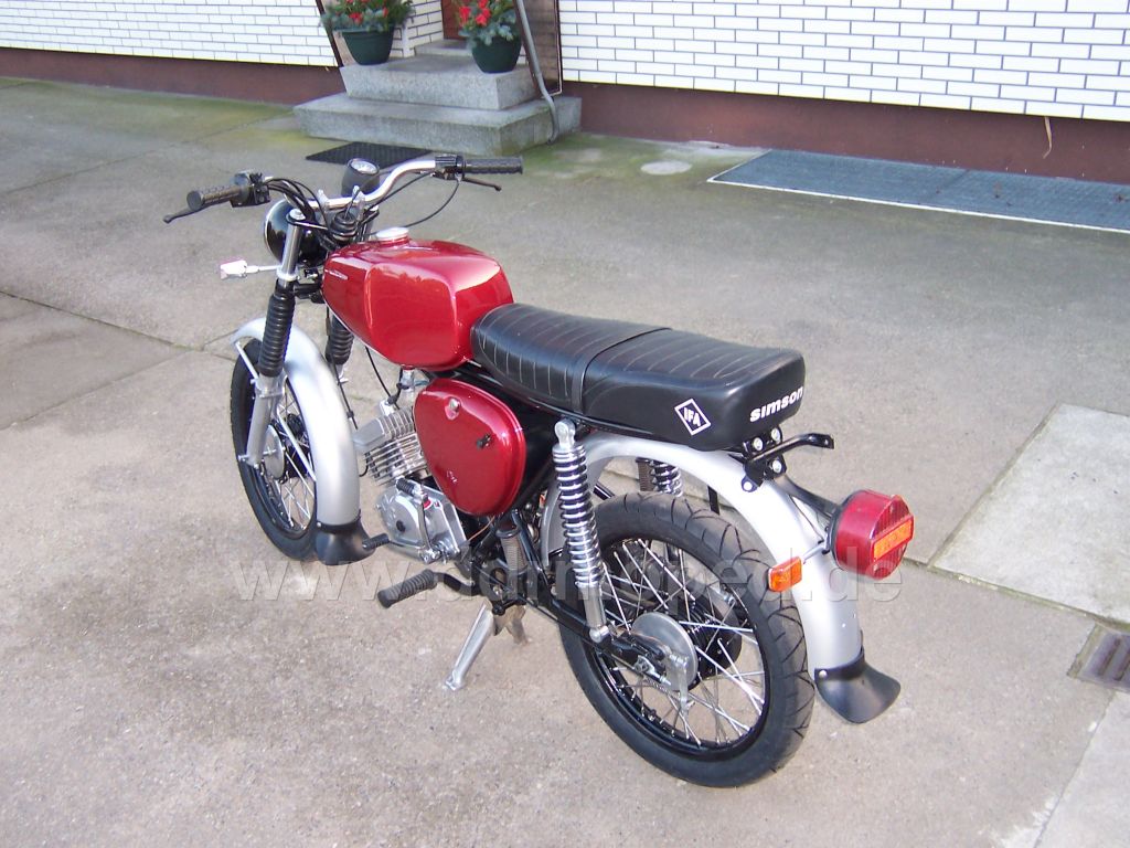

Strahlemann
Geschrieben am: 06.03.2008, 20:28
Beiträge: 32
Und das letzte
