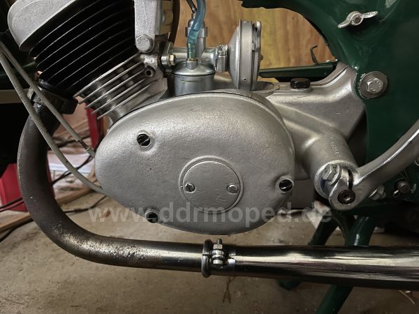

Ich bin neu in der SR2 Materie und wollte meiner SR2 eine Vape spendieren. In der Beschreibung der 6V Variante steht: Nur für Soemtron Motor.
Bei der 12V Variante steht: Für alle Motoren geeignet.
Das gleiche bei den Bowdenzügen. Ich benötigte alle Bowdenzüge komplett neu. Nun steht aber bei manchen dabei: Bowdenzug nur für Soemtron Motor bis Fahrgestellnummer: 833190.
Wurde danach ein anderer Motor verbaut? Und wenn ja woran kann ich das erkennen, weil nur anhand der Fahrgestellnummer will ich das nicht beurteil, weil es durchaus sein kann, dass mein Sr2 umgebaut wurde.
Anbei ein Bild vom Motor.

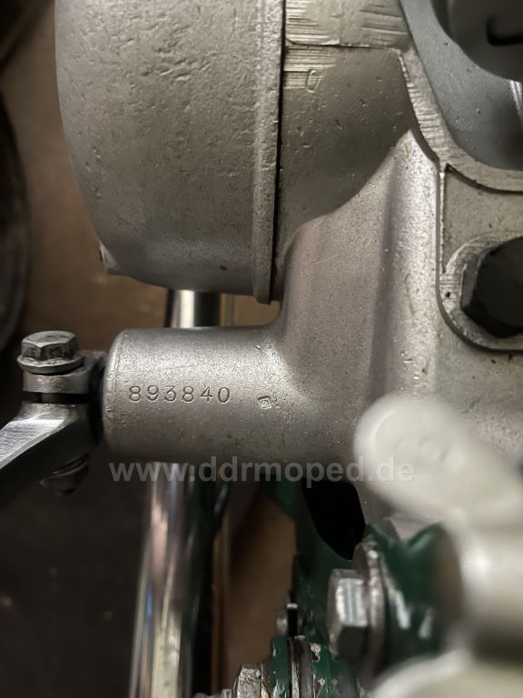

Bild von der Motornummer

Geschrieben am: 23.08.2021, 07:52
Hallo Falko,
der Motor ist vom SR 2E und ist die Ausführung mit 1,8 PS. Die Bowdenzuglänge beim Gaszug ist nicht vom Motor abhängig, sondern von der Bauform des Gasgriffes. Es gibt davon 2 Ausführungen.
Der Einbau der 6V-Vape ist in alle Motorenausführungen SR 2 oder SR 2E möglich und wurde hier schon mehrfach vorgestellt.
Welches Baujahr ist der SR 2 oder 2E und welche Rahmennummer hat der? hmm.gif Ist für die Beantwortung von Detailfragen immer wichtig zu wissen.

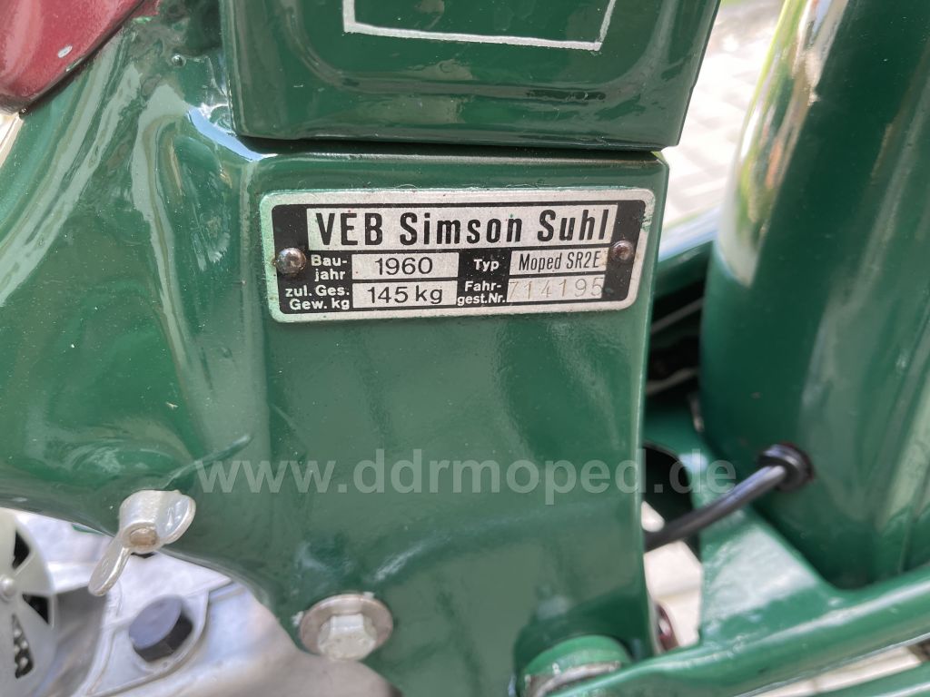

Anbei das Typenschild.
Ich würde dann wahrscheinlich die 6V Version der Vape nehmen, ich denke das reicht vollkommen

QUOTE (Falko0815 @ 23.08.2021, 11:34)
ausreichen tut die 6V-Version schon....aber:
Ich habe auch die 6V-Version, gekauft. würde aber mittlerweile unbedingt das 12V-System nehmen. Das Problem bei der 6V-Version ist, daß diese ebenso wie die Originalzündanlage von genau passenden Wattzahlen der Glühbirnen abhängig ist. Das heißt daß bei minimal abweichenden Wattzahlen die Birnen nur noch dunkel leuchten oder durchbrennen weil die Anlage auf 18W Leistung abgestimmt ist.
Ich habe seit Einbau der Vape das Problem daß ich keine genau passende Birne für den Scheinwerfer auftreiben kann und dieser nur funzelt, Nachtfahrt nicht möglich, nur mit Zusatz-LED-Fahrradscheinwerfer. Alle bisher gekauften Birnen haben eine zu hohe Watt-Aufnahme und leuchten nicht richtig.
Daher wenn möglich das 12V-System nehmen, das hat einen Regler und liefert denke ich zuverlässig 12V.
Grüße,
Victor
