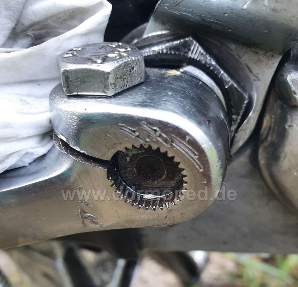

Frage an die Motorexperten hier.
Seit ca. 100km habe ich das Problem, dass aus der Pedalwelle Öl rausläuft. Das ganze tritt auf, nachdem ich rund 10-15 km gefahren bin, also wenn der Motor warm ist. Ölstand passt, das habe ich überprüft. Auch kommt es nicht von unten, also Schalthebel oder Kupplungshebel. Die sind komplett trocken.
Das ganze wird beim Fahren dann zu einem richtigen Strom, sodass es über Kettenkasten, Kettenschlauch bis hinten zum Reifen wandert.
Die rechte Welle kann ich ja nicht extra mit einem Simmerring oder so abdichten.
Den Motor selber habe ich regeneriert gekauft und der ist bisher rund 1500 km gefahren. Das Problem tritt aber erst seit 100km ungefähr auf.
Jemand ne Idee woran es liegen könnte, bzw. wie es abzustellen ist?
Danke

Die grosse Mutter zum Bremshebel leicht nachziehen. Aber nur soweit, dass der kleine Bremshebel auch wieder in die Ausgangsposition zurückkehrt. Der Pedalarm steckt nicht weit genug auf der Welle. Meines Wissens ist das bündig. Auf Festsitz der Klemmschrauben achten !

Moin, danke für die Infos.
Schraube ist bereits festgezogen bis zum Maximum. Und Pedale kann ich nicht weiter drauf machen, weil die sonst an der Schraube vom Seitenblech hängen bleibt.
Insofern wurde die Position "saugendes Baumwolltuch als gebundene Schleife" fällig, produziert und angebracht.
