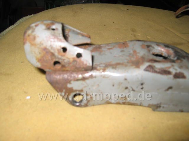

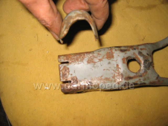

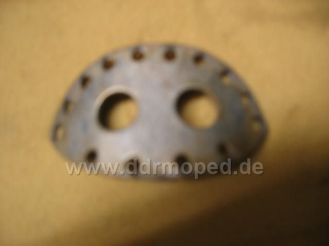

Habe mal versucht die Masse zu nehmen.
Blech 4cm breit
Im leicht gebogenem Zustand 6,7cm lang
an einer Seite 10 Löcher Durchm. 4mm ,8mm Abstand Mitte Loch zu Mitte Loch
an der anderen Seite 4 Löcher Durchm. 4mm,Abstand Mitte/mitte Loch 12mm
die beiden großen Löcher in der Mitte- Durchm. 11,5mm Abstand Mitte/Mitte Loch 21mm.
Wie ich das gebogene Köpfchen außmessen soll weiß ich nicht.
