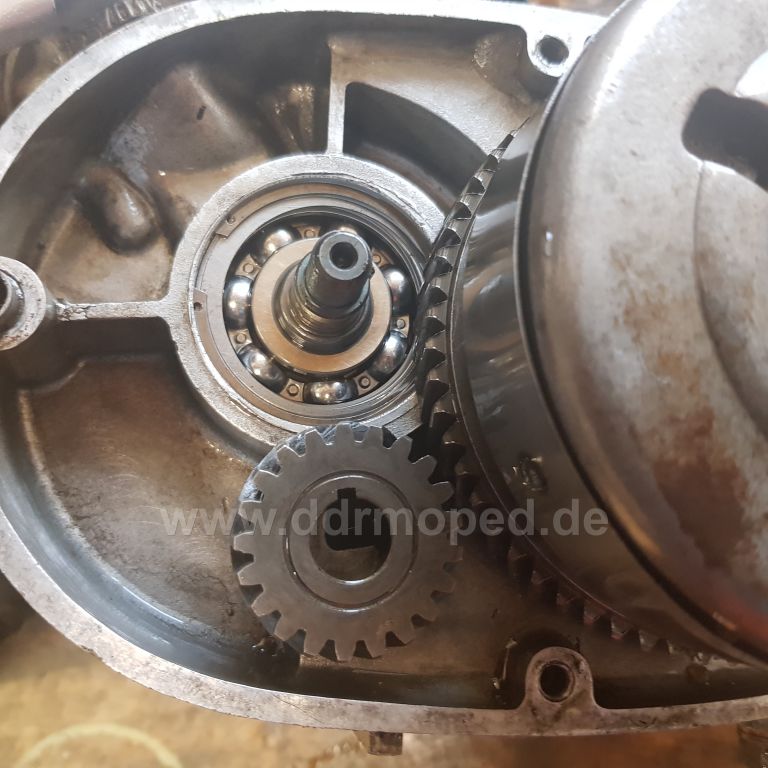

Ich habe heute mal das primärritzel ab gemacht ... wie rum ist es denn richtig? Eingebaut war es mit der nut nach unten

Bastell
Geschrieben am: 07.05.2021, 15:47
Beiträge: 552
Mitgliedsnummer.: 10969
Mitglied seit: 18.01.2020
Eigentlich sieht man auf dem kleinen Ritzel wo das Kupplungszahnrad gelaufen ist, daher kann es nur noch an der Kupplungslaufbuchse liegen, das die zu viel Spiel hat. Dabei wird das Kupplungszahnrad zu weit weggetrückt, die Zahnräder fluchten nicht mehr, daher das kreischen, oder sind die Zahnflanken eingelaufen.
Gruß Bernd
kradschütze
Geschrieben am: 08.05.2021, 06:18
Beiträge: 1473
Mitgliedsnummer.: 6158
Mitglied seit: 27.01.2013
Kann zwar nichts zum Motor sagen, aber Du hast ihn auch an der oberen Motorhalterung in den Rahmen vergewaltigt. Es kommen noch zwei Scheiben zwischen die Aufhänger! Man kann deutlich sehen, wie die jetzt verbogen sind.
Gruß, Sven
