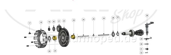

ich bin auf der Suche nach den Halbrundnieten für den Kupplungskorb. Weiß jemand die Größe oder könnte man die Verbindung auch problemlos mit Schrauben herstellen?
Im Bild ist es die Nummer 17.

Niete (Nieten gibts auf dem Rummel und in der Politik) stellen eine Formschlüssige Verbindung her, da sie bei richtiger Verwendung auf gesamter Länge gestaucht werden und den vorhandenen Platz ausfüllen.
Eine Schraube stellt (in den meisten Fällen) nur Kraftschluss her - würde ich an der Stelle nicht machen. Du bräuchtest exakt passende Schrauben mit Schaft.
Ist das bei dir lose, oder warum willst du neu vernieten?
Theoretisch brauchst du nur den exakten Durchmesser, die Länge ist fast egal, da die individuell gekürzt werden müssen. Aber frag jetzt nicht, wie das war. Glaube 1,5x Durchmesser sollte überstehen.
