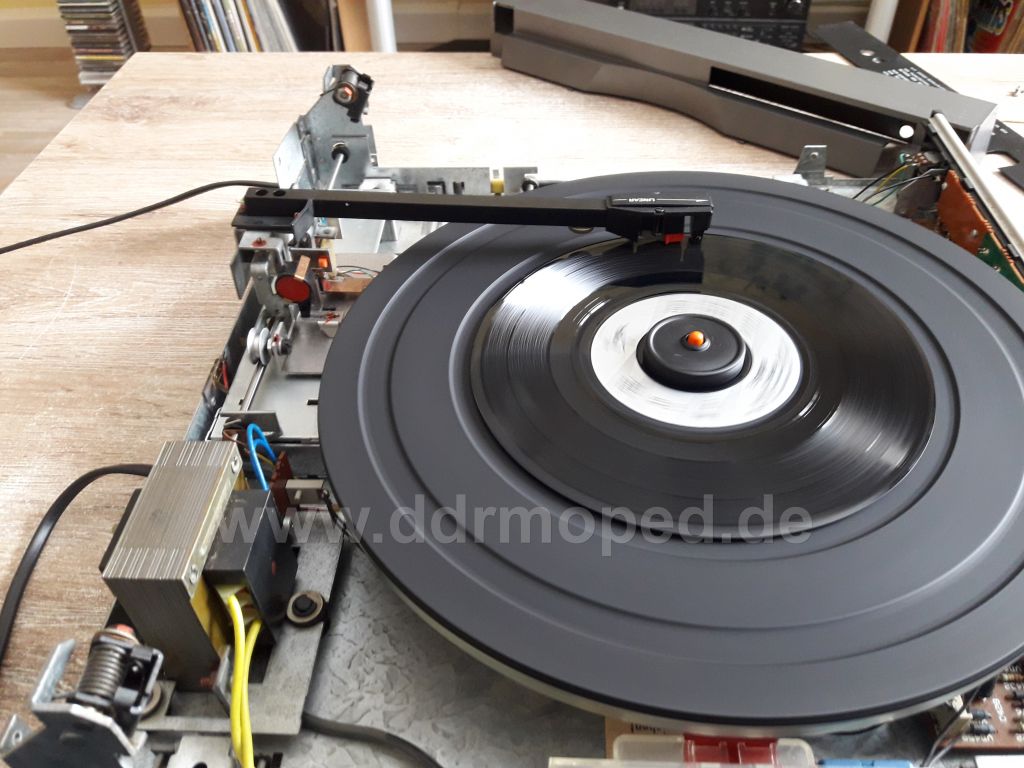

Das wäre der Schallplatten Spieler.

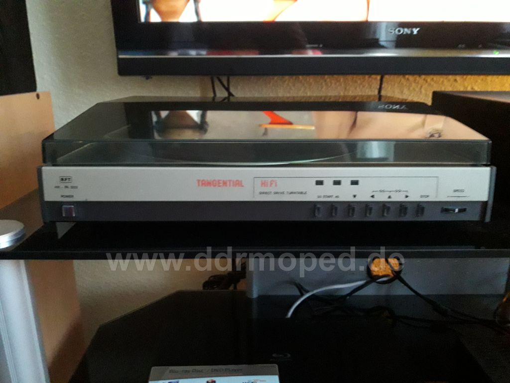

Ein modernes Design und fortschrittliche Technik für die 80er Jahre DDR, finde ich.
MfG Enrico

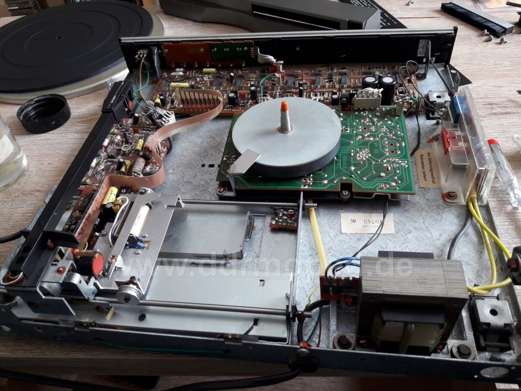

Wollte nur mal kurz Bescheid geben, das ich die Ursache schnell gefunden hatte.
Hinter dem Schlitten für den Tonarm sitzen die von Docralle besagte Messing Kontakte, die sind oxidiert und leiten natürlich nicht mehr. Gereinigt, und mit Kontaktspray behandelt, läuft er wieder super!
Ich habe auch gleich die Schienen mit Rädern gereinigt und leicht geschmiert, schön das es nicht so kompliziert war, und das ich so viele Hilfe Angebote bekommen habe rolleyes.gif
Ich bedanke mich für alle Tipps und Ratschläge, wieder ein PA 1203 , der Freude bereitet! tongue.gif
