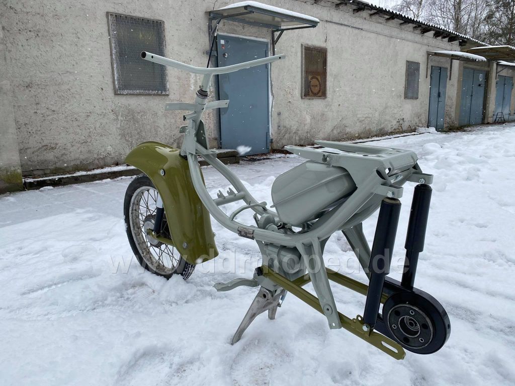

Aber, deine Stoßdämpfer auf dem Foto sind nicht die richtigen. Die /S hatte immer die komplett verchromten. Also nicht nur die Hülse oben sondern auch das Untertei.
Nur als Info falls du eine orig. Restauration vor hast.

danke für den Hinweis. Die Schwalbe ist 1975 und da sollten die Stoßdämpfer schon Schwarz gewesen sein. thumbsup.gif

QUOTE (Freak @ 18.01.2021, 14:33)
Der Thread ist zwar schon alt, aber diese Info ist so nicht richtig. Die /1S kamen durchaus - auch schon zu olivgrünen Zeiten, aber auch an den späten roten Exemplaren - mit schwarzen Federbeinen, verchromt waren nur die Hülsen der vorderen. Genau so wie das Fragment auf dem Bild das hat ist es richtig.

Meine /1S hatte vorn wie hinten original ab Werk schwarze Stoßdämpfer mit Chromhülsen.
