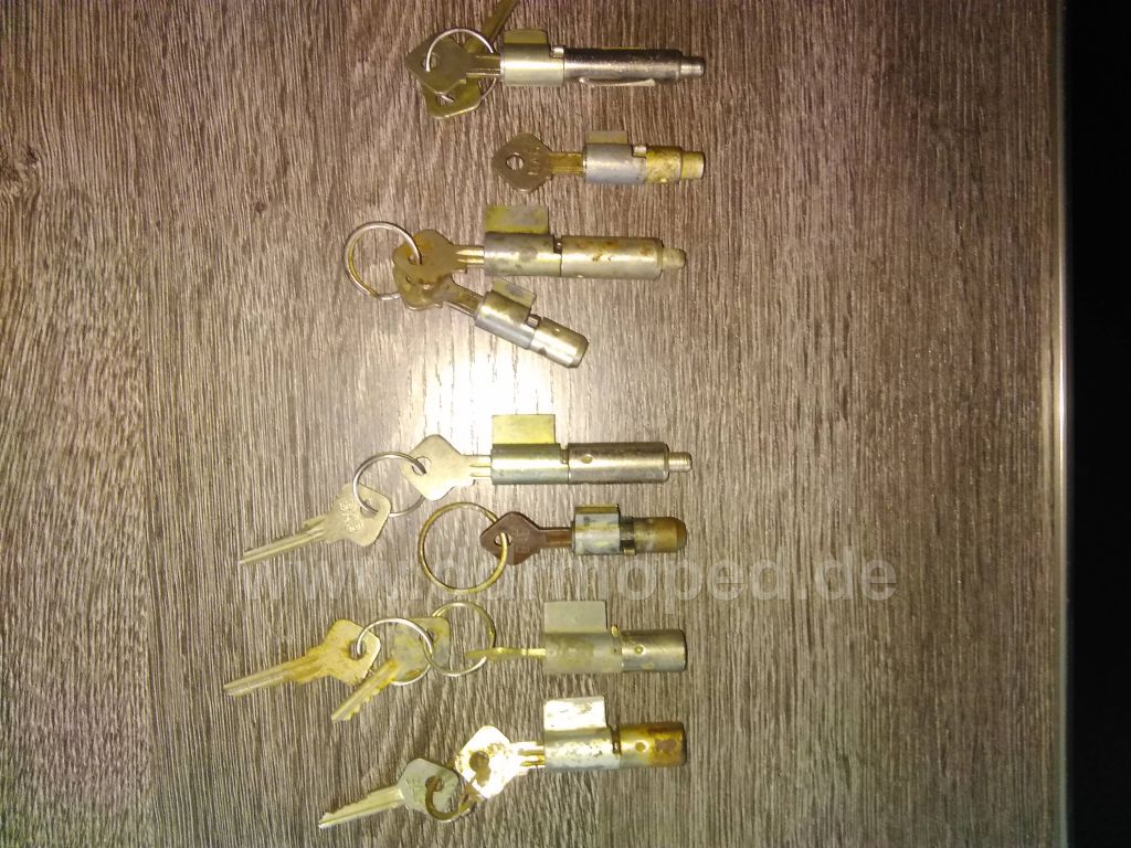

Hallo Gemeinde, ich habe hier Simson Schlösser wo ich glaube nicht ganz weiß welche zu welcher Simson sind.
Ich glaube die ersten beiden für eine 64er Schwalbe, dann Schwalbe und die letzten für S50 Lenkerschloss?

Moin,
Meine Auflistung von oben nach unten
1. Lenkerschloss KR51/1 72 - 79
2. Lenkerschloss Duo ?! kan man alternativ als Sitzbankschloss an einer Schwalbe nehmen.
3. Schlosssatz KR51/2
4. Lenkerschloss KR51/2
5.Sitzbankschloss Schwalbe
6-7. Lenkerschloss S50 bzw. S51 bis bj. 87
