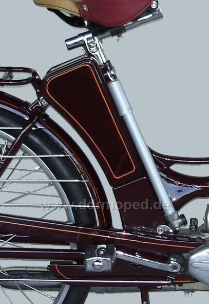

Die Halterung wird nicht a u f dem Kettenschutz befestigt, sondern zusammen mit dem Kettenschutz am Rahmen.

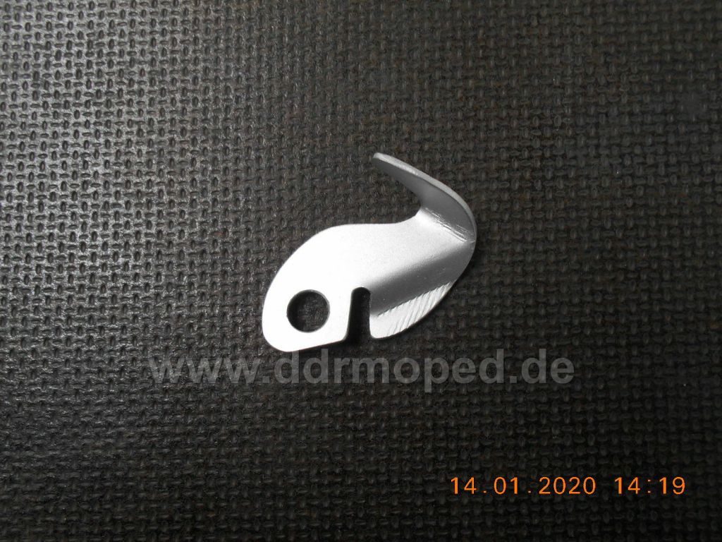

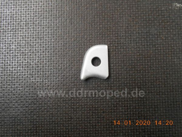

Benutze mal die die Suchfunktion unseres Forums: z.B.
OBEN:
Wolfgang

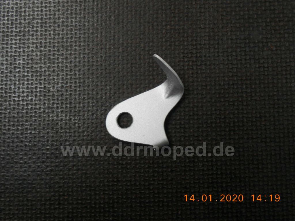

UNTEN:

Suchet, so werdet ihr finden (OBEN)

UNTEN

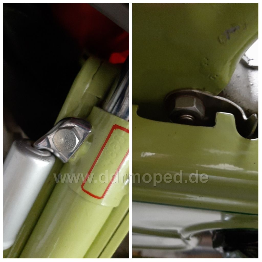

ANDERE AUSFÜHRUNG
