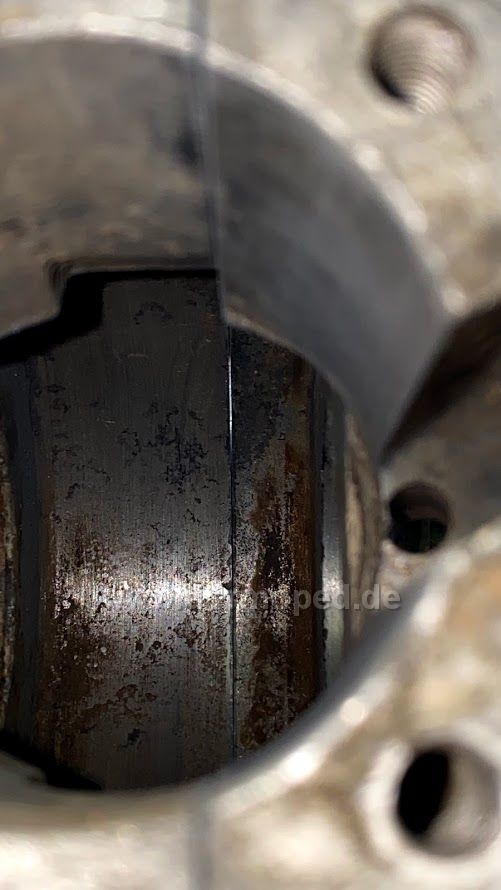

Hallo, hab hier gerade einen Motor hier zum regenerieren. Ein extrem grober Mensch hatte das Gehäuse mal mit einem Schraubenzieher getrennt und die Dichtflächen zerstört. Habe soweit es ging etwas geglättet. Leider ausgerechnet im Kurbelgehäuse ist ein Spalt zu sehen. unsure.gif
Ein Freund würde mir leicht über die Dichtflächen fräsen. Dadurch wird es ja für die Kurbelwelle und Abtriebswelle enger, ich würde da in dem Fall mal eine Gehäusemitteldichtung verbauen. Was meint ihr dazu?

Hallo Björn,
das ist sehr ärgerlich und dazu auch noch vermeidbar.
Kannst ja den Spalt mit einer Fühllehre messen. Wenn er nur ein paar Zehntel Millimeter beträgt, dann sollte die Dichtmasse den Spalt gut füllen und ausgleichen. Die Dirko HT Dichtmasse gleicht lt. Datenblatt bis 2mm Spalt aus. Ich habe diese Dichtmasse verwendet und bin bisher sehr zufrieden. Auf eine Mitteldichtung aus Papier würde ich verzichten.

Ich stimme Bocian zu, etwas gerade feilen, Dichtmasse drauf und gut. Die Dichtflächen sind ja zum Glück recht breit.

Wenn er es schafft sauber und vor allem plan mit dem Messerkopf drüber zufahren sollte das kein Problem darstellen.
Ggf in einer planen Aufspannung mit dem Pupi Tast mal messen .
1/10 sollte drin sein, dass der Zylinder noch sauber rein geht
