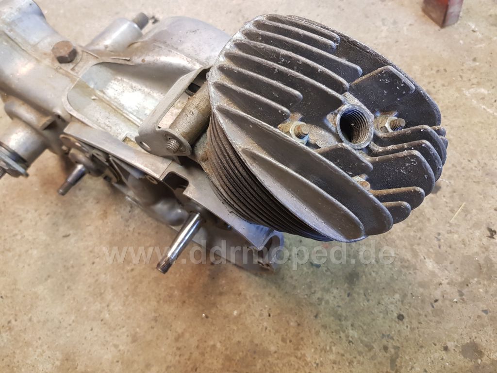

Ich versuche gerade einen sr2 motor welcher schon seit Jahren in meiner Werkstatt im halb fertigen Zustand rumliegt wieder flott zu machen aber habe da so ein paar Fragen Probleme .. motornummer ist 1012820 die Aufnahme für sie Zündkerze ist 16mm und nicht wie bei meinen anderen Motoren 13,5 die Aufnahme der kurbelwelle ist nicht m14 wie bei meinen anderen sondern m17 kann mir das jemand erklären

Guten Abend,
das Zündkerzengewinde ist von M14x1,25 auf M16 (wie Du schreibst) aufgebohrt worden. In der DDR hatten die Kerzen M14 oder M18 Gewinde. Andere Größen sind mir nicht bekannt. Wahrscheinlich war das originale M14 Gewinde beschädigt oder überdreht. Einen neuen oder gebrauchten Zylinderkopf gibt es ohne Probleme. Das Problem mit der Kurbelwelle verstehe ich nicht. Original war an beiden Wellenzapfen M10x1. Wenn der Polradkonus nachgearbeitet wurde, gab es auch mal M8x1. Bei Deiner Welle scheint es aber M10 zu sein.

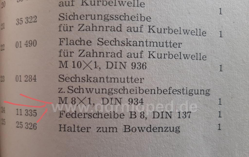

Geschrieben am: 23.08.2020, 05:54
QUOTE (Bocian @ 22.08.2020, 23:08)
Original vom Werk waren Kurbelwellen mit M10 verbaut. So steht es auch im Ersatzteilkatalog.
Gruß Bocian
Und genau hier liegt der Fehler. Es gab ab Werk zwei Varianten. Anfänglich mit M8x1,0, später mit M10x1,0. Beide Varinten sind also original ab Werk ausgeliefert worden.
Grund für die Umstellung (Anfang 1961, siehe Auszug ET Stand 1960) war letztlich, dass das M8-Feingewinde einfach zu schwach war und bei der Befestigung der Schwungscheibe oft überdreht wurde.
Geschrieben am: 23.08.2020, 06:26
Zu den Fragen:
1. Das Kerzengewinde M14x1,25 wurde aufgebohrt und nachbearbeitet. Unklar ist, für welche Kerze.
2. Der Motor ist aus der letzten Serie mit einem Gewinde M10x1 auf der Kurbelwelle. 1963/64 wurden oft Muttern mit einer Schlüsselweite 17 (ansonsten 14) verbaut.

Bocian
Geschrieben am: 23.08.2020, 08:11
Beiträge: 78
Mitgliedsnummer.: 10415
Mitglied seit: 14.01.2019
Hallo Jürgen,
danke für die Richtigstellung. Ich war bisher der Meinung, dass es ab Werk KW mit M10 Gewinde ausgeliefert wurden. Dein Beitrag zeigt, dass das nicht so war. Wieder etwas aus der SR Geschichte gelernt.
