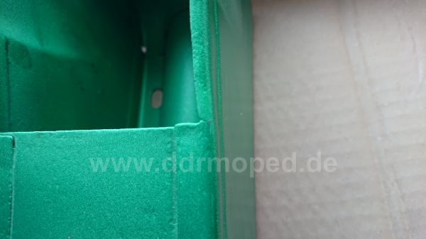

mein neu erstandener Federkasten weißt die typischen Risse auf der Rückseite auf (siehe Bilder). Der Kasten soll gestrahlt und neu lackiert werden.
Frage: Sollte ich diese Risse in jedem Fall löten?
Ich bin mir nicht sicher ob diese durch die Vibrationen weiter einreisen.
Da ich mit Hartlöten nur wenig Erfahrung habe ist die Befürchtung, dass ich durch den Hitzeeintrag, den Riss nur verschlimmere.
Wie ist eure Erfahrung dazu?

Da würde ich persönlich nichts machen. Diese kleinen Risse sind aus meiner Sicht unkritisch. Wenn unbedingt was gemacht werden soll, würde ich ein dünnes 0,6mm Blech biegen und mit einer Punktschweißzange dahinter anpunkten, dadurch stabilisiert man den Bereich, der Wärmeeintrag ist sehr gering und der Lackierer kann dann die kleinen Risse spachteln und überlackieren. Aber das ist schon viel Arbeit für so kleine Risse.
