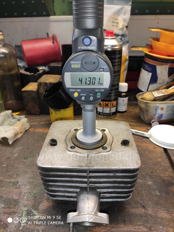

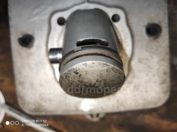

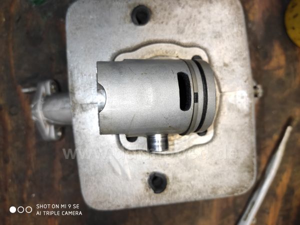

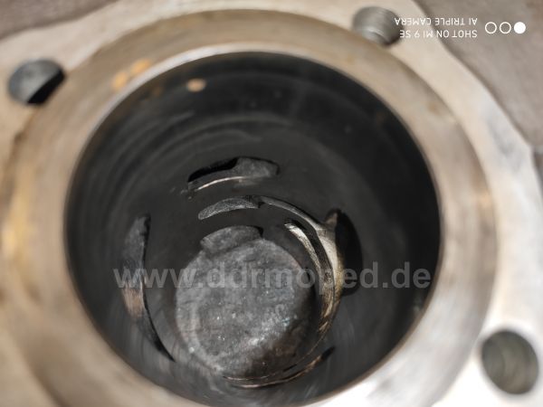

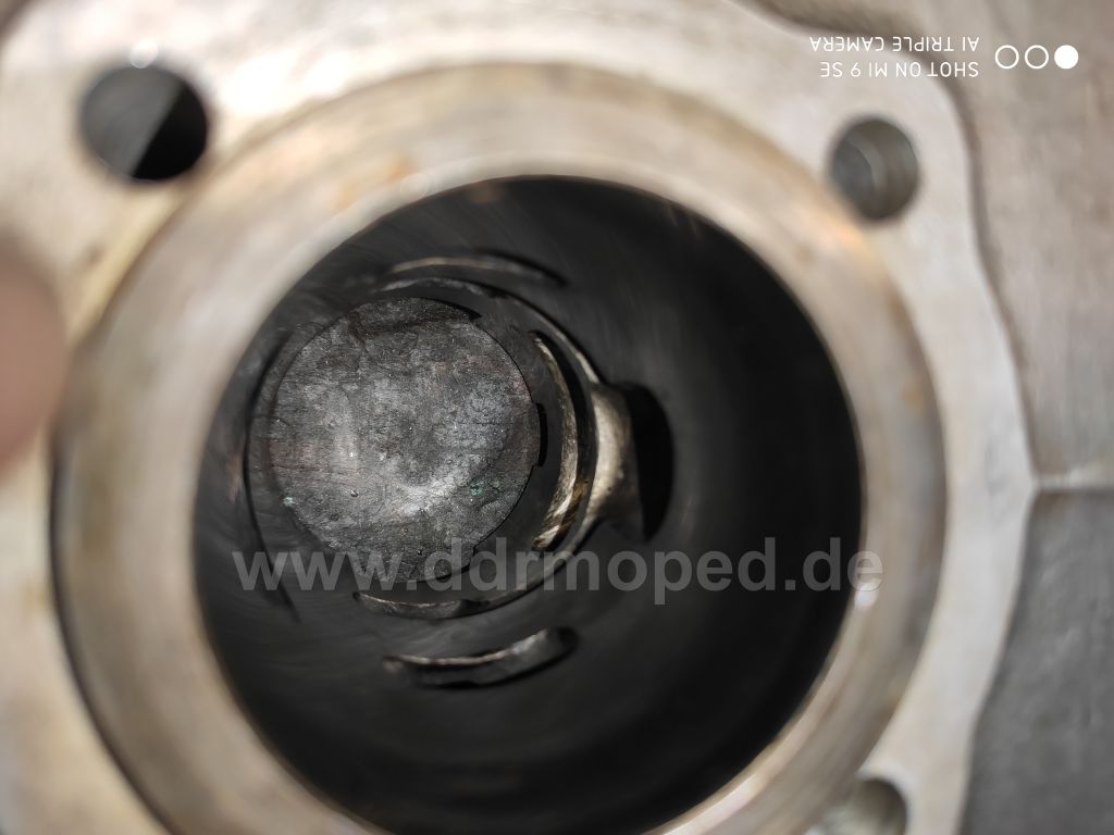

ich arbeite gerade einen S50-Motor auf. Dazu habe ich mir aus dem Regal einen alten Zylinder mit Kolben auf die Werkbank geholt. Dabei zeigte sich, das da wohl mal ein Tuner am Werke war. Ich versuche es mal zu beschreiben. Der Einlaß ist auf 19mm erweitert. Oberhalb des Einlasses ist eine Tasche in die Laufbuchse eingearbeitet. Von der Tasche ausgehend sind nach rechts und links Kanäle gefräst, die in zusätzlichen Öffnungen in die Überströmer enden. Der Auslaß sieht auch erweitert aus,
ist oval. Der Kolben hat unterhalb des zweiten Ringeseine Öffnung und ist unten im Kolbenhemd bearbeitet. Der Kolbenboden ist oben 4 mal leicht angeschrägt. Der Durchmesser der Laufbuchse beträgt jetzt 41,30mm Den Kolben habe ich mit 41,22mm gemessen, damit betrüge das Einbauspiel jetzt 8/100 mm.
Was ist das für eine Tuningmaßnahme, was ist damit erreichbar? Ist sowas überhaupt sinnvoll, d.h. was sind die Vor- und Nachteile? Müßte der Auspuff angepaßt werden? Ich hatte beim jetzigen S50-Projekt eigentlich sowas nicht vor, aber vielleicht könnte man es ja mal versuchsweise montieren.
Vielleicht können mir die Experten da mal Rat geben.
Jetzt noch die Bilder.
Andreas

Bild 2

Bild 3

Bild 4

und Bild 5

Nach modernem tuning schaut das nicht aus.
Sowas macht jedenfalls keiner mehr so heute.
Entweder hat jemand blos was ausprobiert oder es ist ein ddr tuning.
Der 3. Kanal mit kolben Fenster macht irgendwo sinn, nur der ganze rest nicht. Nur muß der kanal genau so hoch gezogen sein, wie die zwei Hauptüberströmer. Sieht auf den bildern nicht so aus.
Die zusätzlichen Überströmer unter den Hauptüberströmern machen überhaupt keine Sinn.
Die Kanäle werden nicht über den Kolben gesteuert, die Gassäule steuert nur gegen den sich bewegenden Kolben, prallen an diesem ab und werden nach hinten durch die Schlitze gepresst um dann was zu tun? Im 3.kanal wieder gegen den kolben gedrückt zu werden. Über den kolben kommt das gas anscheinend nicht in UT, zumindest sieht das nicht so aus. Also verschwindet ein teil des gases wieder im kolbenfenster.
Das Prinzip des dritten Kanals ist aber das Gegenteil. Durch den Druck im Kurbelwellen Gehäuse soll sich das gas durch das kolbenfenster über den dritten kanal über den kolben bewegen und in der Aufwärtsbewegung verdichtet zu werden.
Die Aufgabe der Überströmer ist es, das gas über den kolben zubeförden.
Scheint dieser 3. Kanal nicht zu tun.
Das ganze ist doppelt gemoppelt versucht umzusetzen.
Seltsame Interpretation von nem 5 kanal vielleicht.
Jedenfalls sieht so keine sinnvolle kanalführung aus.
Über Steuerzeiten zu diesen Kanälen braucht man gar nicht zu diskutieren. Ich erkenne da keinen Sinn.
Dazu kommt dann das die Steuerzeiten anscheinend von den Standart Kanälen über Kolben tuning verändert wurden. Das kann funktionieren.
Aber auch hier erkenne ich den sinn nicht.
Sprich die Kanäle wurden zwar vergrößert und bearbeitet aber nicht nach den Regeln der Steuerzeiten. Das realisiert der Kolben.
Warum bearbeitet man aufwendig den Zylinder wie ein schweizer Käse, verändert aber nur geringfügig die physikalischen Eigenschaften der steuerzeiten uber kolben tuning, welches nur sehr begrenzt möglich ist?
Weil man vermutlich von der Materie keine Ahnung hatte.
Da hat mal jemand sich richtig ausgetobt.
Nichts desto trotz bin ich auch kein Tuner und habe nur gegrenztes Wissen, ich kann mich auch irren.
Der Zylinder wird vielleicht sogar laufen.
Wäre interessant es herauszufinden.
Nur allzu viel erwarten darfst du einfach nicht.
Ich würde mit einem Standard vergaser mit größerer Bedüsung starten.
Vielleicht besitzt du schon nen großen vergaser.
Auspuff muss auf jeden fall angepasst werden, läuft aber auch immer mit Standard auspuff.
Den fehlenden Kolbenring würde ich wieder ergänzen.
Das wurde früher gerne gemacht, Kolbenring weglassen.
Weniger kompressionsdruck.
Ich tippe auf eine sehr drehfreudige Auslegung.
P. S. Grundsätzlich das falsche forum zum Thema, aber in den anderen Foren wird man dich vermutlich für den Zylinder erstmal seitenweise auslachrn bevor jemand einen sinnvollen beitrag posten wird...
stay tuned - mfg m@ngo
