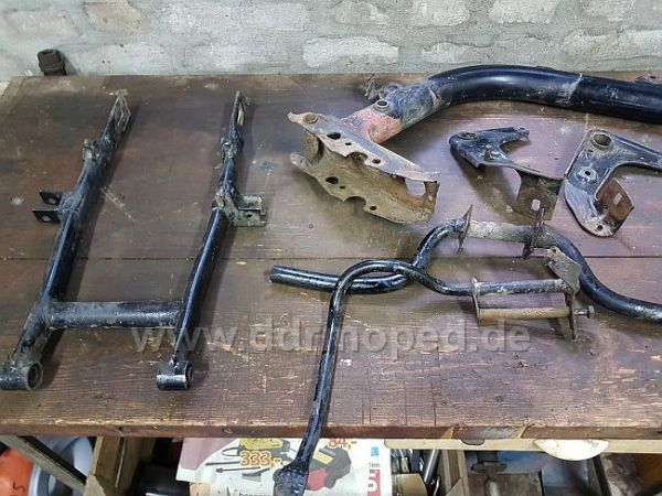

Anbei noch ein Foto von den Rahmenteilen:

Jup, hintere Schwinge unterscheidet sich dahin gehend das bei der N Variante dort die Fußstützen Halter angeschweißt sind. Dafür fehlen an den Rahmen Streben die Ausleger für selbige und die Streben sind zumindest bei den ersten Baujahren auch dünner.
Mfg Nico
Geschrieben am: 13.06.2020, 15:13
Soweit richtig, allerdings ist die Schwinge auf dem Bild selbstgebastelt. Die würde ich nicht weiter verwenden, sondern nach einer Originalen suchen. Auch wenn das etwas mehr Geduld bedarf.
Der Fußbremshebel auf dem Bild ist auch Schrott. Der war mal von einer S51, der Hebel an dem das Bremsgestänge eingehangen wird, ist stark deformiert worden. Auch hier ist Ersatz ratsam.
Mfg Andi

danke für die raschen Antworten! Nachdem ich mir jetzt die Schwinge genauer angesehen habe, sind hier die Fußstützen direkt angebruzzelt worden...
Werde was Anderes besorgen müssen, oder alles sauber abtrennen und ein paar Halter anfertigen und anschweißen.
Würde der Bremshebel funktionieren, wenn gerichtet und nachgearbeitet wird? Mit Metallhandwerk komme ich zurecht. Das Bremsgestänge war völlig vermurkst, hier würde ich ein Neues bestellen wollen, es sei denn, jemand hat eine Skizze zum Nachfertigen (Habe ich bei meinem SR1 auch selbst gebaut...)

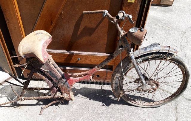

Habe heute in Wünsdorf auf dem Teilemarkt auch einen passenden Lenker gefunden. Das Bild vom "alten" Lenker mal anbei. Das der nicht original sein konnte, war mir klar. Wo könnte der hingehören? Hätte jemand Interesse daran und S50 Teile zum Tausch?

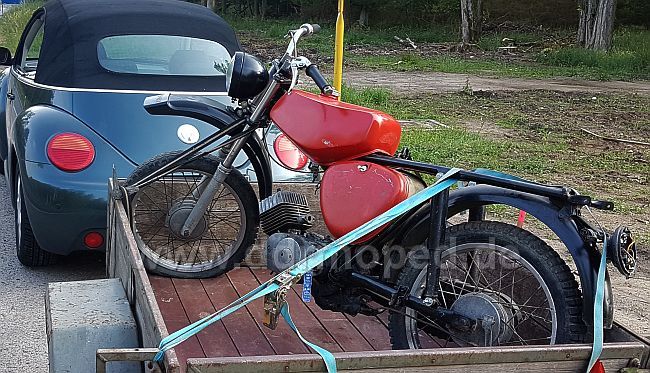

AbundZuS50
Geschrieben am: 13.06.2020, 17:09
Beiträge: 1103
Mitgliedsnummer.: 9896
Mitglied seit: 28.01.2018
Die N scheinen ja grad übelst angesagt zu sein.
Ich weiß aber grad nicht , ob man dazu gratulieren soll,
was da auf dem Hänger liegt, oder ein Bedauern ausdrücken,
Ja sicher man kann aus jeder verhunsten Karre wieder den Orginalzustand herstellen,
aber bei der ist wirklich viiiiiiieeeeellllll Arbeit nötig.
Und Teile.
Von der orginalen Maschine scheint ja nicht mehr viel da zu sein.
Sind den wenigstens Papiere mit dabei gewesen. ?
Und wenn da schon selber Soziusfussrasten rangebrutzelt wurden,
legt das nicht den Schluß nahe , ein Exportmodell da zu haben?
P.S. Ich find aber den Trailer interessant.
Sieht sehr nach DDR aus. Eigenbau ?
Bitte mal paar Fakten, obwohl die vllt. nicht hierher gehören.
Am besten bei " Was habt ihr noch für Fahrzeuge" posten. Danke
Kann man, aber ich denke du weißt auch, wenn man ein Stück Metall hin und her biegt, entsteht eine Schwachstelle. Und gerade beim Bremshebel !!! würde ich da kein Risiko eingehen.
Die kosten gebraucht und im ordentlichen Zustand nicht viel.
Das Bremsgestänge kannst du neu kaufen, für den Preis baut man es nicht selbst.
Der Lenker mit den Amaturen ist von einem alten Motorrad. RT oder AWO vielleicht ? Da bin ich kein Fachmann rolleyes.gif

Hallo an Euch,
das ich hier eigentlich nur Schrott habe, ist mir bewusst. Verglichen mit meinem SR1, den ich vor gut einem Jahr gekauft hatte, ist er Erhaltungszustand nahezu perfekt! Der SR1 ist mittlerweile bei mir schon gut 700 Kilometer gelaufen und oft unterwegs!
Papiere habe ich nicht, aber die Rückfrage bei der Polizei ergab keine Fahndung. Die KBA Papiere werden wohl noch vor der Inbetriebnahme bei mir sein.
Ich versuche alles, was sich irgendwie noch aufarbeiten lässt, wieder zu verwenden. Natürlich kommen an vielen Stellen auch Neuteile oder gut gebrauchte Ersatzteile zum Zuge. Sicherheit hat Priorität! Allerdings ist bei unseren Oldis auch so, dass ich vor jeder Fahrt ein paar Minuten in einen Vorabcheck investiere.
Der Anhänger ist ein DDR Eigenbau aus dem Bekanntenkreis. Der ist unverwüstlich! Starrachse an Blattfedern, da halten auch die Reifen.

Warte bloß auf die KBA Papiere, allerdings dauert das gut ein halbes Jahr. Am Ende investiert du in ein wertloses Exportmodell.
Du wärst nicht der Erste der viel Geld in sowas versenkt.

Zum Thema Lenker - Der "N" hatte doch kein Zündschloss, sondern nur einen Taster zum Abstellen des Motors. Der liegt auf der rechten Seite. Ist der mit dem Lichtschalter verbunden oder dem Abblendschalter? Habe hier bei der ersten Recherche noch nichts gefunden.
Micha
Geschrieben am: 13.06.2020, 19:37
QUOTE (blauemaus @ 13.06.2020, 20:27)
Micha
Lichtschalter! Der Abblendschalter ist wie immer links.

QUOTE (blauemaus @ 13.06.2020, 14:34)
Die 2 großen Löcher unten am Rahmenfuß gehören da auch nicht rein.
Der Rahmenfuß reißt auch gerne mal zum Rahmenrohr hin ums Knotenblech.

Der Lenker ist von einer JAWA.
