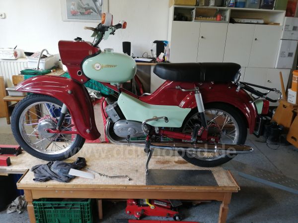

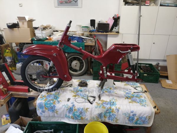

Es wurde natürlich so viel wie möglich aufgearbeitet und wiederverwendet.
fbird

Warten auf den Tank.

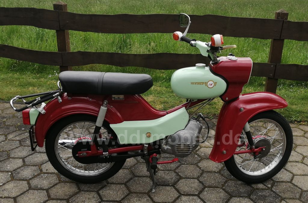

Fertig.

In freier Wildbahn.

Nochmal die andere Seite.
Erkennt man gar keinen Glanzunterschied zwischen Lack und Pulver? Oder wurde es seidenmatt lackiert? _uhm.gif
Ich persönlich verwende nur noch die Stoßdämpfer in Originaloptik aber hydraulisch, Deine verbauten gehen aber natürlich auch.

An die Farbe von Tank und Seitenblechen kann ich mich nicht gewöhnen.
Ist aber nur meine Meinung!

QUOTE (chrumi @ 11.06.2020, 00:59)

Schön das der Star gefällt.
Klar ist die Farbe nicht wie das Original,aber Pulvern geht halt nur mit RAL-Farben und eine Lackierung hätte ca das doppelte gekostet.
Der Keder am Tank ist noch der Originale,schön geschrubbt und mit Silikonspray behandelt,der ist noch Top.Ich denke der hält noch länger als irgendein Nachbau.Alles was noch Sinn machte haben wir wieder verwendet.Wir haben selbst "Neuteile" wieder gegen originale ausgetauscht,zB den Kickstarter.Selten solchen Schrott in der Hand gehabt,doppelt so schwer und absolut keine Klemmung.Beim Versuch den anzubauen habe ich zwei Stahlbolzen abgerissen,war nicht fest zu bekommen.Also den alten verrosteten abgeschliffen, auf Hochglanz poliert und zweimal klar lackiert.Fast wie verchromt.
