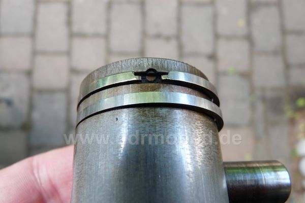

Wenn ich mit meinem SR2 Bj. 62 schneller als 35km/h gefahren bin, hörte ich öfters, dass der Motor hart "klingelt". Kraftstoff und Ölmischung sind wie vorgeschrieben. Zündung und Vergaser funktionieren auch gut. D.h., er springt gut an, läuft gut und die Kerze ist rehbraun. Nun habe ich mich entschlossen, den Zylinder zu ziehen und mal nachzusehen, ob da was nicht stimmt und Geräusche verursacht. Der Motor ist noch nie "gespalten" worden und der Zylinder war vermutlich auch noch nie gezogen worden. Das Laufbild von Kolben und Zylinder ist nach gut 5000km unauffällig. Der Ölkohlenasatz ist gering. Beim genaueren Begutachten der Kolbenringe (war mal bei MAHLE in der Kolbenbefundung tätig), fiel mir auf, das der der Fixierstift im Kolben beim oberen Ring abgetragen ist und der Ring so nicht mehr gegen Verdrehen gesichert ist. Die äußeren Kanten am Ringstoß sind auch abgerundet, offenbar tauchten die Ringenden in die Überströmkanäle bzw. den Abgaskanal ein, was der Fixierstift eigentlich vermeiden soll. Möglicherweise hat das die Geräusche verursacht. Der Kolben misst 37,92mm im Durchmesser.
Da der Originalkolben so nicht mehr brauchbar ist, suche ich Ersatz. Einen Megu-Kolben im richtigen Maß (38,5mm nach Zylinderschleifen) zu bekommen, dürfte schwer werden. Wie sind die Erfahrungen mit Nachbaukolben von Almet? Könnt Ihr eine Firma empfehlen, die mir den Zylinder von 38,0mm auf 38,5mm schleift und hont?

danke für die Beiträge. Den defekten Kolben wieder herzustellen, indem man einen neuen Stift setzt ist natürlich auch eine Möglichkeit. Allerdings ist die Sache recht filigran und halten soll der neue Stift auch noch bei 4000U/min. Keine Ahnung, ob man das so verlässlich hinbekommt.
Die andere Variante ist einen Nachbaukolben mit neuen Ringen und Bolzen zu kaufen und den vorhanden Zylinder auf das nötige Maß schleifen zu lassen. Das Einbauspiel soll 0,07mm betragen. Ist das richtig? Ist das Maß radial oder diametral gemeint, also umlaufend 0,035mm oder 0,070mm Spiel? Vermutlich soll es radial 0,07mm sein. Kennt sich jemand mit den Nachbaukolben aus? Meine Erfahrungen mit Nachbauprodukten sind eher schlecht. Beim Kolben hätte ich auch keine Lust auf Experimente. Alternativ könnte ich mir einen gebrauchten Übermaßkolben von Megu oder Elko besorgen und den Zylinder danach schleifen lassen. Dann noch neue Ringe und einen neuen Bolzen verbauen und die Sache sollte auch funktionieren. Was meint Ihr?

Hier noch ein Bild vom abgenutzten oberen Ring, der offenbar ab und zu in die Zylinderkanäle eigetaucht ist.

Der Kolben ist hin, ich würde den Zylinder neu schleifen lassen. Ich gebe meine Zylinder der Firma Motoren Frech in Pleisa. Die genaue Anschrift habe ich, wenn Interesse besteht.

In einer aktuellen Oldtimerzeitschrift ist ein Bericht einer DKW RT 200. Das Fahrzeug hatte mal das selbe Problem wie beschrieben. Dort wurde der Stift ausgebohrt und durch eine Madenschraube ersetzt. Gute einfache Lösung.

Bei diesem Fahrzeug wird es keine andere Lösung geben, beim SR2 schon.
Wenn sich das löst weiß jeder von uns was passiert. Den Zylinder würde ich nicht aufs Spiel setzen. Lass den Zylinder schleifen und auf einen neuen Kolben anpassen, dann läuft das wieder. Teile für den SR gibts doch noch in Hülle und Fülle.

Warum sollte sich das lösen? Die Wahrscheinlichkeit, dass sich so ein eingeklebter Gewindestift löst ist viel kleiner, als die Wahrscheinlichkeit, dass sich der originale Stift, der nur eingepresst ist, löst. Wenn du dem Gewinde nicht traust - ich würde das in jedem Fall tun - kannst du auch einfach 1mm größer bohren und reiben und presst einen neuen Stift ein. Ich hätte das repariert, originale Kolben sind auch nicht mehr so dicht gesät.
