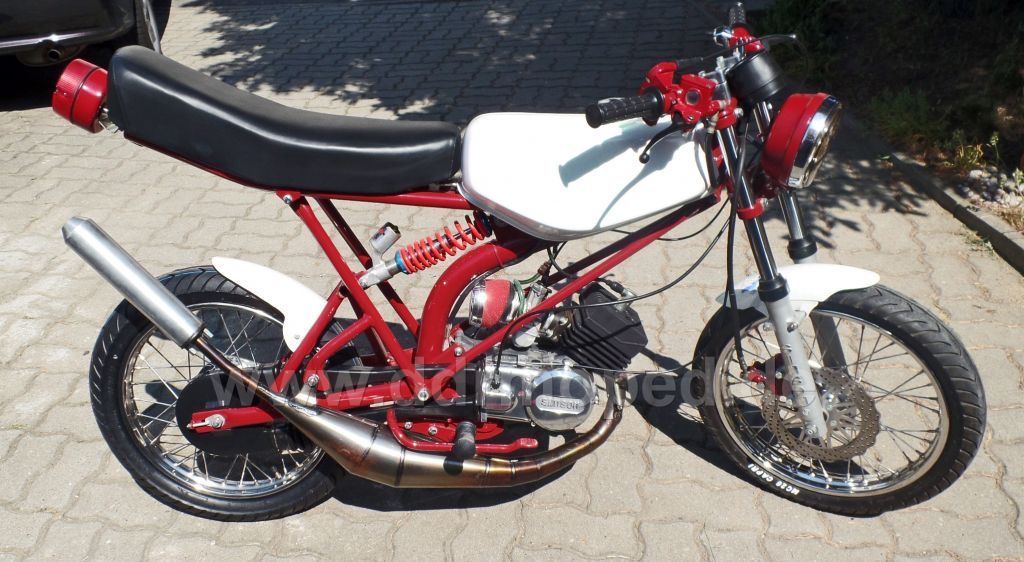

Was den Rumpfmotor angeht: die zwei "mittleren" Gehäuseteile würde ich auf keinen Fall pulvern lassen, sondern nur Kupplungsdeckel und Limadeckel. Diese Gehäusehälften haben für die recht groben Verfahren des Strahlens uns Pulverns viel zu viel empfindliche Flächen, Passungen, Gewinde ect., selbst wenn man die Teile "leer" zusammen schraubt.
Außerdem fällt das auch optisch kaum auf. Wenn man den "schwarzen Motor-Look" haben will, reich es völlig, die Außendeckel und den Zylinder zu schwärzen.
Bei den Radnaben musst du eh jeden einzelnen Speichensitz nacharbeiten, also mit einem passenden Bohrer die Senkung frei machen. Es geht nicht nur ums Abplatzen der Farbe, sondern die Speiche-Nabe-Paarung ist auf die Pressung Metall-Metall angewiesen. Sonst drücken sich die Speichenköpfe nur in den weichen Lack bzw. Pulverbeschichtung und die Spannung lässt mit der Zeit nach... muss wirklich alles ordentlich gemacht werden, sonst lieber lassen.
Ich kann übrigens gepulverte oder auch lackierte Aluteile bei Mopeds überhaupt nicht leiden. Sobald du z. B. am Felgenring während des Radaufziehens die erste Schmarre ran machst (und das passiert garantiert), sieht es sofort verranzt aus. Auch am Motor wirst du nicht lange Freude haben, wenn sich die ersten Benzin- und Ölflecken im Lack abzeichnen. Aluteile gehören einfach poliert; die rosten nich und kleine Oberflächen-Schäden kann man immer wieder raus schleifen/polieren. Für Stahlteile ist Pulvern natürlich ne super Sache, der beste Korrosionsschutz überhaupt. Das ist jedenfalls meine Meinung und die basiert auf vielen Restaurations- und auch Tuningprojekten...
Ich will dich zwar nicht überreden, aber hier noch ne kleine Anregung, dass auch naturbelassene Aluteile schön aussehen wink.gif
(nur der SVI-Zylinder ist hier schwarz, weil das so original ist)
Benjamin
