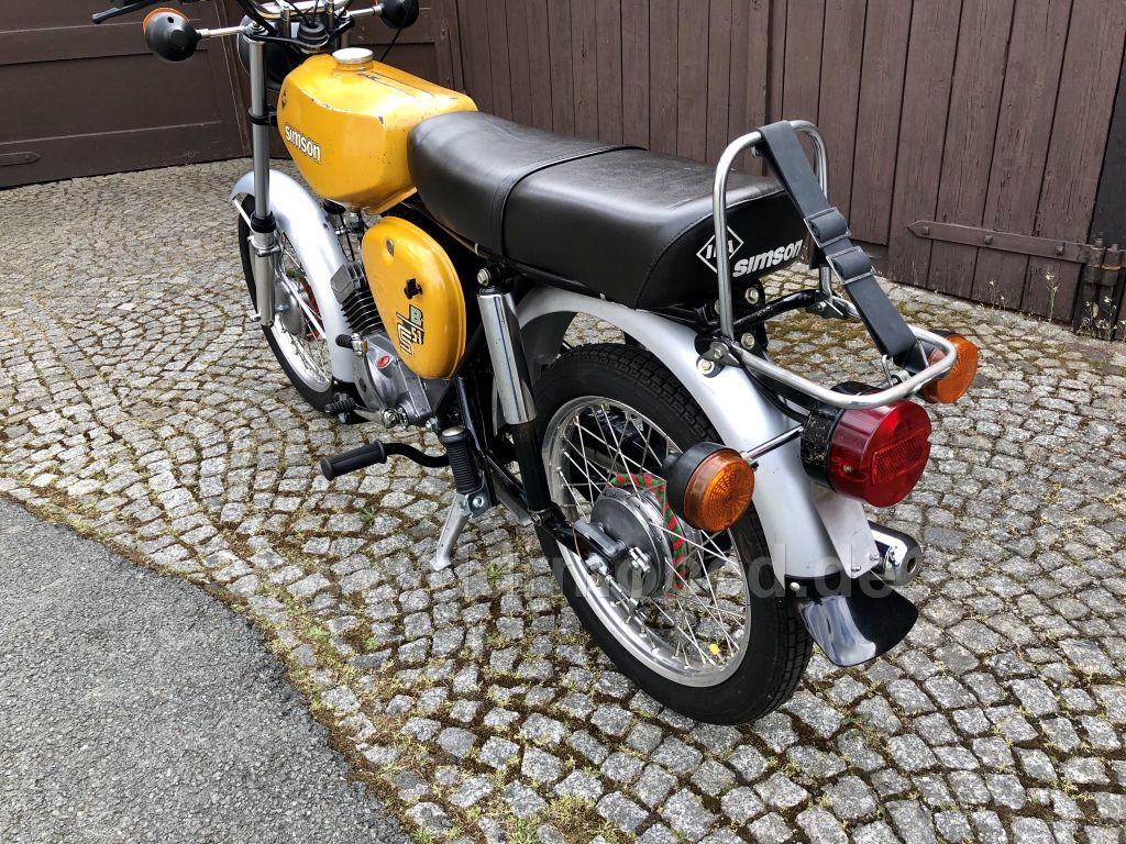

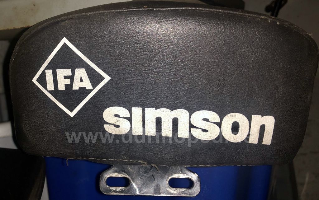

Würde die Sitzbank gehen?

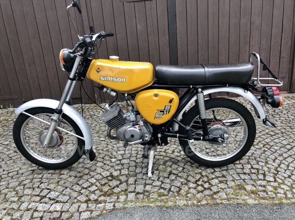

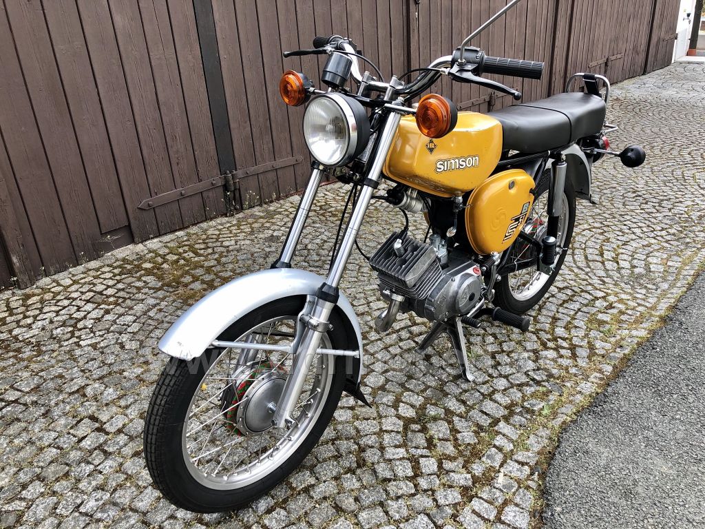

Sonst müht man sich immer, und bekommt das Zeug nicht ran. Jetzt hab ich mir originalgetreue gekauft, die sind von selber drauf gefallen. _uhm.gif
Oder sind die Griffe Mist?! Hatte aber nur den einen Händler gefunden, der überhaupt einen geschlossenen Gasgriff anbietet.

Die Sitzbank ist so in Ordnung, allerdings müsste das Bodenblech grau sein und nicht schwarz.
Die Griffgummis müssen dann trocken draufgeschoben werden wenn sie so leicht gehen. Irgendwann in den nächsten Tagen sollten sie sich so fest gesaugt haben, dass sie sich nicht mehr drehen. So meine Erfahrung dazu. Wenn das nicht hilft, dann Kleber, das ist aber nicht original.
Das die geschlossenen Gummis schwer zu bekommen sind stimmt, ich habe damals auch nur bei einem Anbieter welche für mein S50 bekommen. Die offenen sind für MZ.
