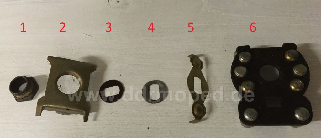

erstmal ein großes Lob in das Forum - die Beiträge haben mir schon sehr oft geholfen.
... hab' da mal ne Frage zum Zündschloß des SR2E.
....sind die abgebildeten Teile auf dem Foto vollzählig oder fehlt noch etwas?
ist die Reihenfolge für den Zusammenbau entsprechend meiner Zahlen korrekt?
schon mal danke vorab

Der weiße oder schwarze Schalter und der Sicherungsclip / Sicherungsdraht fehlen am Bild.

danke für die Anwort.
....der Zündschlüssel wäre dann die Nummer "0" und der Sicherungsstift die Nummer "7"
wo genau wird Scheibe "3" und "4" verbaut?

Hi,
die eine Scheibe ist Isoliermaterial. Ic hmeine, die Kommt zw. die Messingteile 2 und 5.
Die Metallscheibe kommt unter den Splint, siehe Bild.
Ich kann mich erinnern, dass der Einbau Des Schalters ein Krampf ist, weil man den Splint erst einsteckt, wenn der Schalter in das Lampengehäuse eingesetzt wurde.....
Das ist eine totale Fehlkonstruktion von damals!!!
MfG

Ich hab bei mir einfach nen Stück Klingeldraht unten durch den Schalter gesteckt und verzwirbelt. Viel entspannter, wenn auch russisch _clap_1.gif

Solange der Draht nicht die Kontakte brückt..
corsajäger
Geschrieben am: 09.04.2020, 12:51
Beiträge: 326
Mitgliedsnummer.: 8790
Mitglied seit: 24.03.2016
Nö, ist isolierter Klingeldraht.
Aber ich hab die Kontakte auch nicht an der Platte. Kann es sein, dass das nen Spatz Schloss ist?

QUOTE (Headbanger @ 08.04.2020, 09:42)
Hi,
MfG
