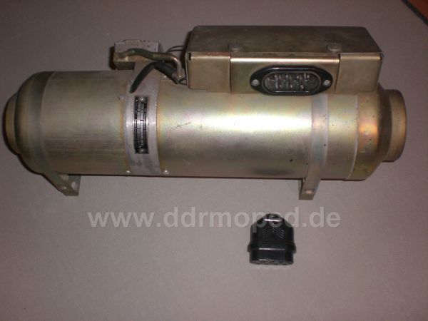

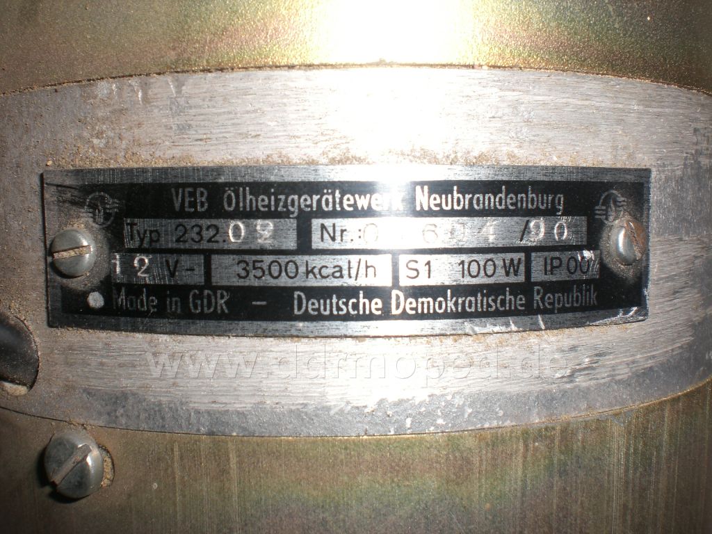

Hallöchen,
ein Freund von mir hat noch eine Zusatzheitzung wie auf den Bildern zu liegen und will diese gern verbauen. Hat hier jemand evtl. noch einen Schaltplan, oder kann so ziemlich genau erklären wie das Ding angeschlossen wird und auf was zu achten ist!?? _uhm.gif hmm.gif
Gruß Tobi

Hallo, hat denn hier wirklich keiner Ahnung von solch einer Heitzung!?? _uhm.gif _uhm.gif
Wäre echt Klasse wenn mir jemand weiterhelfen könnte!!!! thumbsup.gif thumbsup.gif wink.gif
