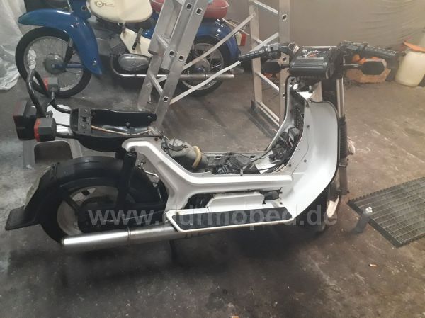

Habe mal wieder eins von meinen Schätzchen aus der Garage gezogen. Beim Star ist ja der Rahmen krumm....
Damit der Winter nicht so lang wird.
Ein Paar fragen dazu:
wo bekomme ich einen brauchbaren Sitzbezug in glatter Ausführung her? Hab bisher nur welche mit Simson Schriftzug gefunden.
Welche Aufkleber gehören auf den Rahmen und das linke Knieblech bei dieser Farbgebung? Es ist kein C oder CE.

Er ist von 1990 und der Tank ist auch weiss.
Ich habe Sprit aufgekippt und bin dann 20 km nach Hause gefahren. Ohne Probleme. Er stand vorher lange Zeit.
Das ist der originale Motor,mit dem ich ihn damals gekauft habe,wollte ihn eigentlich regenerieren,wegen dem Leerlaukontakt,jetzt ist ein Motor ohne drin,aber das lasse ich wohl lieber. Da bohre ich lieber ein Loch und befestige den Kontakt

Hallo, den Motor bekommst du auch wieder hin thumbsup.gif , aber das Nachrüsten des Leerlaufkontaktes ist auch kein Problem
https://www.youtube.com/watch?v=GZzczLVlqE4
den Bezug gibt es zB hier
https://www.akf-shop.de/simson-ersatzteile/...-s83-sr50-sr80/
https://kultmopeds.de/Sitzbank-Bezug-fuer-S...bezug-ohne-Logo
https://www.tkm-racing.com/artikel-5337.htm
das seitliche Logo sollte so aussehen
viel Spass beim Schrauben
GRuß Heiko

Das Loch für den Leerlaufkontakt hab ich schon gebohrt,hab den OriginalMotor als Vorlage genommen!
Kann man diesen Bezug nehmen oder ist der von der Qualität unterste Schublade?
Aufkleber hab ich mir besorgt,für das Knieblech einen mit rotem Logo und hellblauer Schrift und für den Rahmen wie auf dem Bild oben.
Nun hab ich bei meinem roten SR50 B auch von 1990 geschaut,er hat auf dem Rahmen komplett Silber,auch das IFA,und am Knieblech schwarzes Logo und silberne Schrift.
Mhm,was kommt nun beim weissen Roller aufs Knieblech?
Geschrieben am: 24.01.2020, 12:46
Beiträge: 6808
Ich denke mal SR50B bei SR50/1B und SR50C bei SR50/1C(e)
1986-2016 Der Roller wird 30
SR 50 CE (neues Projekt)
