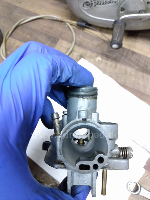

Der verbaute Vergaser ist ein 16N1-6 der aber mit richtiger Düse und Nadel versehen ist.Hier ist mir aufgefallen, dass die Luftkanäle alle offen sind.
Daher meine Frage , kann man den Vergaser so benutzen?
Könnte mir jemand ein Bild vom -3er Vergaser zukommen lassen, wo man sieht wie die Luftkanäle aussehn?

Rückseite mit Kanal

Hallo hab gerade einen Habicht zusammengebaut mit selben Vergaser das sollte eigentlich so stimmen , laut Ersatzteilkatalog kann der -3 oder -6 verbaut werden
Kanäle sind offen , Typ BVF 16N1-6
GRuß Heiko

Danke für deine Antwort, nur leider kann ich dir nicht richtig folgen.
Der 16 N1-6 passt natürlich beim Habicht, aber ob er beim Sperber passt würde ich gerne wissen.
Also ob am Oberteil Unterschiede zwischen den beiden Vergasern gibt.

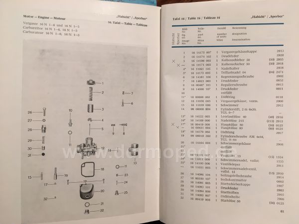

laut dem DDR Ersatzteilkatalog von 1975 ist der 16N1-3 oder der 16N1-6 für den Sperber verbaut gewesen, halt immer mit der größeren Bedüsung der Hauptdüse 80 und wie schon geschrieben sind die Ausgleichsluftkanäle hinten offen und wie bei deinem die Zerstäuberdüse rechts und links horizontal geschlitzt
Sperber SR4-3 => BVF-Vergaser 16N1-3 oder 16N1-6=> Teillastnadel Nr. 04 bzw. Nr. 2A413 => Teillastnadelstellung 4 => Nadeldüse 215 mit jeweils 4 Ausgleichsluftbohrungen Ø 0,6 mm => Hauptdüse Ø 0,80 mm=> Leerlaufdüse Ø 0,40 mm => Zerstäuber seitlich rechts und links horizontal geschlitzt => Schlauchnippel gerade => Ausgleichsluftkanal offen
GRuß Heiko

Im Ersatzteilkatalog von 1975 steht nirgendwo, dass der 1-6er auch beim Sperber verwendet werden kann.
Es ist ein kombinierter Ersatzteilkatalog für Sperber und Habicht, deswegen sind auch beide Vergaser aufgeführt.
Sicher mag der 1-6er durch Änderung auch laufen, er war aber nie für den Sperber vorgesehen. Man sollte sich also wenn dann gleich einen neuen passenden Vergaser von MZA kaufen, so ist man auf der sicheren Seite.
