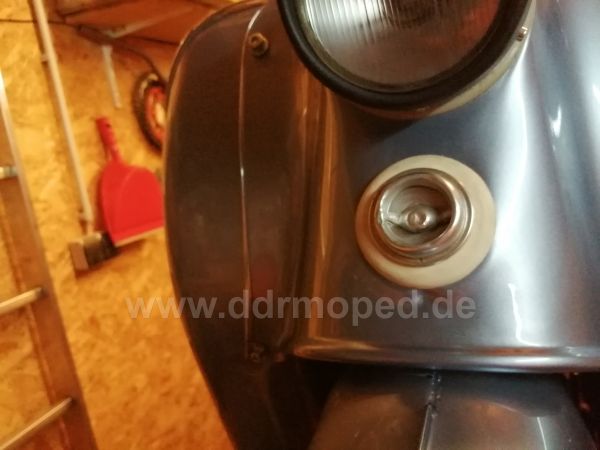

Hallo
Ich habe mir ein KR50 aus 1961 zugelegt
Habe jetzt eine Frage bezüglich der Hupe
Sie hatt keine Funktionen Batteriegehäuse ist auch keins
Verbaut. Kann man irgendwie erkennen ob es sich um
Eine gleich bzw Wechselstromhupe handelt!?
Danke Gruß Fabian

Ist da eine Nummer in der Form "84xx.xx" zu finden? Darüber ließen sich die technischen Daten bestimmen.

Zeig doch mal ein Foto.

Hier ein foto

Das ist eine von vorn sehr stark eingedellte Gleichstromhupe.
Die müsste eigentlich so aussehen: https://www.ostmobile-shop.de/Hupe-fuer-Sim...aeuse-120010558

Vielen Dank für die schnelle Antwort!!
Ich habe mir e schon von sausewind das komplette
Set bestellt
