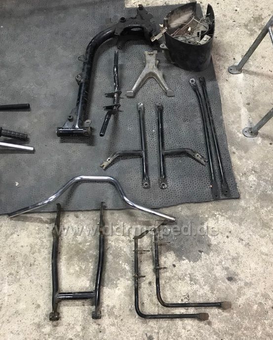

Hallo Simsonfreunde,
ich habe nun endlich die Gelegenheit, eine Enduro zu ergattern. FIN-Prüfung läuft gerade ...
Was meint ihr, sind die abgebildeten Teile zusammen inkl. Versand 400 € Wert?
Grüße ... Sascha
Grüße vom Sascha

Hallo Sascha,
ich habe ja selber letztes Jahr eine Schrottreife Enduro gekauft, welche aber weitestgehend komplett war....
Allgemein kann man schon sagen, das die Bremshebel nicht von einer Enduro sind. Bei Soziusträgern bin ich mir nicht sicher, da es meiner meinung nacht 100% erkennbar ist. Gleiches gilt für den Fußrastenträger.
Diese sind bei der Enduro in Fahrtrichtung rechts etwas länger wegen des höhergelegten Auspuff.
Ich persönlich würde nicht 400€ dafür ausgeben, da Obergurt und Stoßdämpfer fehlen um erst mal ein grobes Gerüst da zu haben. Noch dazu sind eigl. Papiere dabei ?.
Es sind alles Folgekosten die auf dich zukommen. Letzten endes liegt die Entscheidung bei dir.
Gruß Tom

das kann man notfalls machen, wenn Papiere mit dabei sind,
aber ich persönlich würde da höchstens 250 Euro maximal für ausgeben wollen,
denn es fehlt - wie von "Simson Liebhaber" schon erwähnt - der Obergurt
und die Telegabel und zum pulvern müssen die Bauteile auch alle noch
- wenn Du die Sache denn ordentlich angehen möchtest.
Pulvern kostet logischerweise immer nochmal ein paar Scheinchen extra...
Und im Allgemeinen, da fehlt noch wesentlich mehr,
z.B. Schutzbleche, Lampen, Blinker, Gepäckträger, komplette Elektronik + Zündung,
Motor usw.
Kannst ja mal schauen, was solche Bauteile einzeln nachgekauft kosten
und Dir dann ausrechnen, auf welche Summe Du ca. kommst
und dann auch noch das Pulvern im Auge behalten...
...oder anstatt Pulvern selber lackieren, aber ohne Kabine würde ich das nicht machen wollen.
Ist eben eine individuelle Ermessenssache, die Du für Dich selber entscheiden musst ;-)

Es sind keine Papiere dabei. Der Fußrastenbock, die Streben für die Soziusfußrasten und der Fußbremshebel sind für die normale S51. Das ist gewollt von mir (ich konnte mir das so zusammenstellen). Ich fahre lieber mit Straßenauspuff.
Wenn ich mir die Internetpreise im Simsonbereich so ansehe wird mir allmählich schlecht.
Wo bekommt man denn heute noch komplette Fahrzeuge zu erschwinglichen Preisen her?
Grüße ... Sascha

also mit den von Dir gesichteten Bauteilen für 400 Euro, ohne Papiere
und mit vielen nicht vorhandenen Teilen würde das Moped
mit Sicherheit sehr unerschwinglich werden ;-)
Ja, eBay-Kleinanzeigen ist eine gute Sache,
da habe ich auch meine Restaurationsbasis gekauft.
Ich hatte eine Suchanzeige aufgegeben und daraufhin
hat sich jemand, der in der Nähe von mir wohnt gemeldet,
kann also durchaus auch so herum funktionieren ;-)
Eine gute Simson im dreistelligen Bereich,
naja, ich denke da muss man schon echt mehr als nur Glück haben.
Simsons sind begehrt, vor allem die Rahmennummern vor 1992
aufgrund der Ausnahmeregelung mit 60 kMh...
...und das wissen die Leute mittlerweile und dafür sind viele auch bereit
etwas mehr auszugeben, als für einen Roller z.B.
Aber es stimmt schon, die Preise gehen monatlich höher habe ich das Gefühl...

Finde die 400€ auch zu teuer dafür. Würde mich mit meiner Meinung den anderen anschließen und lieber was ähnliches suchen wie Walter es gepostet hat.

QUOTE (mondo @ 08.10.2019, 13:50)
Geschrieben am: 08.10.2019, 18:22
Beiträge: 4400
Kauf dir einen hohen Endurolenker und die etwas längeren Bowdenzüge dafür und dann kannste die auf jeder beliebigen S50 oder S51 montieren und cruisen wie auf einer Enduro. wink.gif
400,- € für das bissel Mist da auf dem Foto wäre mir auch zu teuer. 150,- € würde ich sagen, wenn der Rahmen sauber und o.k. ist.

Sollte es dir um die Endurostreben gehen, kannst du eine passende Schelle anfertigen und um den Rahmen legen, also die am Endurorahmen angeschweißte Nase imitieren. Dort schraubst du die Streben dran. Ist halt nur "Endurooptik". Passenden Lenker drauf und fertsch.

Mir geht es nicht um den Enduro-Look. Mir geht es um den Fahrzeugwert. Eine Enduro ist eben unterm Strich mehr Wert als eine normale S51. Allein schon wegen der Fertigungsstückzahl. Und weil sie nicht einfach zu bekommen sind, möchte ich mir jetzt noch eine holen, bevor die Preise weiter explodieren.
PS: Meine Frage galt dem Preis, nicht dem persönlichen Werten.

genau da würde ich nichts mehr kaufen. Das sind meist Export und dazu überteuert.
Wobei 400 für nen echten DDR Rahmen fast schon wieder günstig ist. Die werden schon deutlich über 500 gehandelt.
Bei dem fehlt die Plakette, da würden bei mir alle Alarmglocken scheppern.
