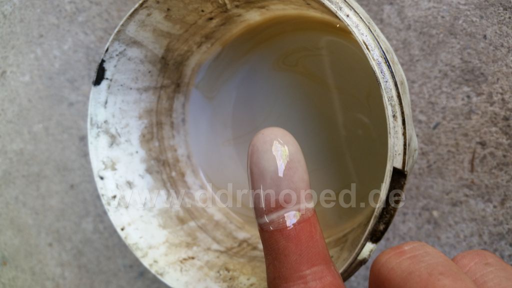

Anbei ist mal ein Bild vom Getriebeöl. ... 3 Tage hat es in dem Eimer gestanden.
Der Simmerring auf der Kupplungsseite ist der richtige...20 / 35 / 7

Im Getriebeöl ist Wasser drin, das kann durch Dichtungen eindringen, ist aber nicht weiter wild. Evtl. wurde das Moped mal abgekärchert. Wenn die Simmerringe neu sind, würde ich auch mal den Auspuff kontrollieren, nicht, dass der zugesetzt ist.

Ich weis ja nicht was das mal ursprünglich für ein Öl war, aber da ist ne ganze Menge Wasser drin.
Was dann durch undichte simmerringe in den brennraum gelangt.
Dass wiederum würde sich aber dadurch abzeichnen das es nicht nur vom Abgas her anders riecht sondern auch das sie so undicht sind das sie auch Öl hätten verbrennen müssen, was man wiederum gerochen und gesehen hätte.
