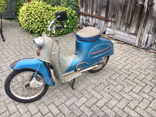

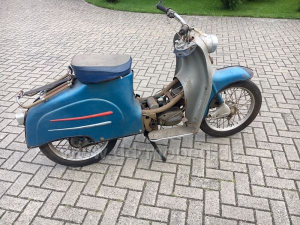

Vor gut 2 Wochen fand ein KR50 Baujahr 1958 zu mir. Er wurde seit den 80gern nicht mehr bewegt.
Mein Nachbar sagte mir er kennt jemanden der einen KR50 verkaufen möchte. Dachte mir, der könnte wenn Original noch in meine Sammlung passen.
Naja, den Rest sagen glaube ich die Bilder...
Habe nur den Benzinschlauch gewechselt, und dann getippt und 1 mal getreten. Das Moped ist sofort angesprungen und hatte sogar sofort Standgas. Alles an Licht und Hupe funktioniert. Hab das Moped nur kurz laufen lassen. Der Tank war noch halbvoll mit VK88. Der KR50 lief das letzte mal in den 80ger Jahren und wurde dann weggestellt.

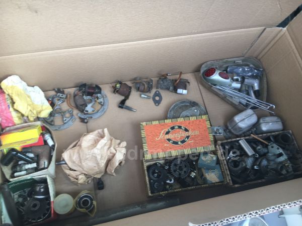

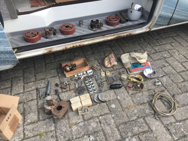

Teile gabs auch noch dazu. Auch SR-2 Zeug ist dabei. Denke ich werde den KR50 bei Gelegenheit reinigen und dann zu meiner Sammlung stellen...

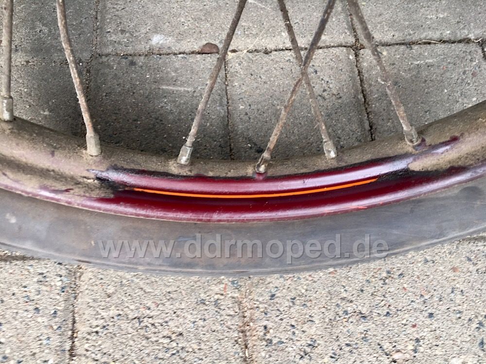

Aber Du hast ihn mit dem alten entmischten DDR-Sprit laufen lassen? ph34r.gif
Man könnte noch probieren, ob man die überpinselte Farbe entfernen kann. Der gezeigte Nierenspiegel ist original.

Eher ist es ja so, dass der Sprit verfliegt und das Öl zurückbleibt... Und alles verharzt. rolleyes.gif
Aber das war eben noch Qualitätskraftstoff... Lass die heutige Brühe mal 30 Jahre stehen und probiere dann... Haha...

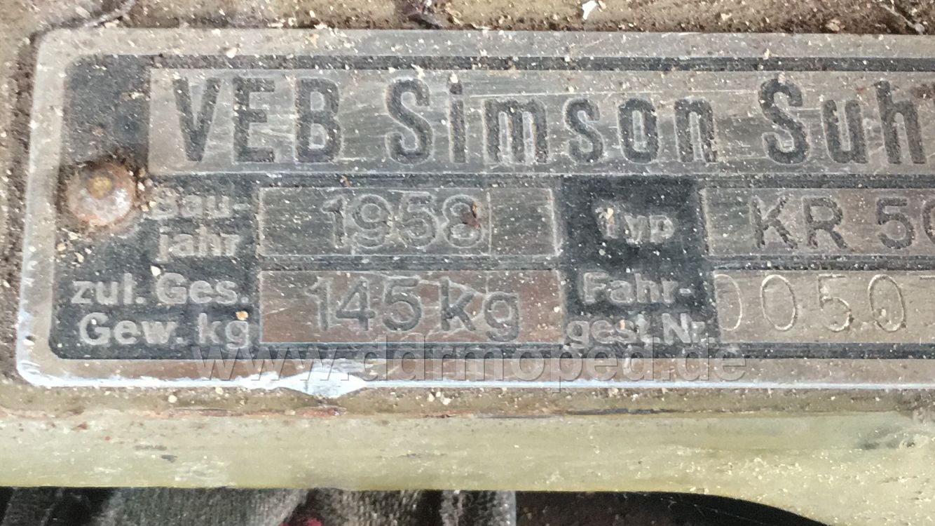

Aber mal was anderes. Du hast geschrieben, Baujahr 1958?! Die Gabel mit den einmal geschraubten Abdeckblechen kam erst 1962... Da scheint schon mal jemand gebastelt zu haben.
Original gehört die Gummigefederte Gabel rein.
Und das Rücklicht ist auch das falsche... Da kommt das "teure" dran...

Entmischt im Sinne von, das Öl setzt sich unten ab und der Sprit bleibt darüber. Das hat dann logischer Weise nur noch sehr geringe Schmiereigenschaften.
Du kannst gern Bilder einstellen wenn Du ihn aufbereitet hast, würde mich interessieren. thumbsup.gif

Also wenn das Öl sich unten absetzt wäre es ja nicht so schlimm. Der Benzinhahn sitzt ja am tiefsten Punkt. Wäre also im Zweifelsfall nur Öl geflossen. Kam aber feinster VK88. biggrin.gif
Mit der Gabel und Lampe hinten kann schon sein. Vielleicht hat der Vorbesitzer die Dinge mal gewechselt _uhm.gif
Aber stört mich nicht und bleibt erstmal so. Wichtig wenn ist erstmal eine Grundreinigung😉
