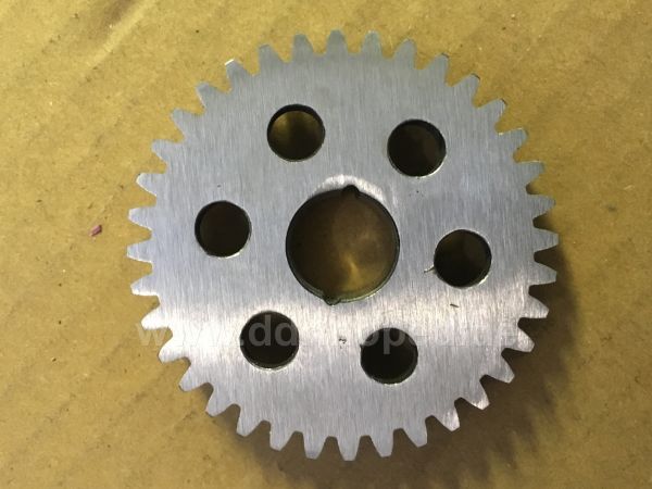

Hallo Leute,
SR 2 Motortechnik ist für mich leider noch Neuland. Ich habe gerade meinen ersten motor auseinander genommen und da hab ich folgende Frage.
Ist das normal dass, das Schiebestück auf der Schaltwelle das zwischen den beiden Losrädern sitzt auf der Schaltwelle hin und her kippelt? Ich kann allerdings keinen nennenswerten Verschleiß feststellen und bin nun etwas irritiert. _uhm.gif
Die Essi Hasen werden sich natürlich an den Kopf greifen aber ich frag trotzdem.
Danke schonmal im vorraus.
Gruß Nathanael
Geschrieben am: 08.08.2019, 06:22
Na ja, deine Beschreibung "kippeln" ist relativ.
Eine 100%ige Passung ist da nicht vorhanden. Der Schaltstern bewegt sich schon mit etwas Luft auf der Verzahnung der Welle hin und her. Verschleiß ist an dieser Stelle eher nicht zu erwarten. Viel wichtiger ist die Zustand der Schaltstifte und der Bohrungen in den Losrädern 1. und 2. Gang.
S50FanPL
Geschrieben am: 08.08.2019, 21:24
Beiträge: 766
Mitgliedsnummer.: 9059
Mitglied seit: 22.08.2016
Nagut eigentlich sieht das Getriebe recht gut aus. Allerdings hat ein Losrad Ausbrüche an den Löchern gehabt. Die hab ich heute auf Arbeit mit Schweißdraht für Hartmetall wieder aufgefüllt und geschliffen und mit der Diamant Feile endbearbeitet.
Gruß Nathanael

Die "Nasen" des Schaltsterns solten auch bestenfalls rund sein, nicht eiig.
Gute Idee mit dem zuschweißen der eiigen Löcher. Kann man da auch mit der Elektrode ran, oder ist das zu weich? Ich hab nämlich nichts anderes :/

Nee du wie ich schon geschrieben habe.
Das war ein Chrom Vanadium Spezialschweissdraht ø1mm und meine Löcher waren ja nicht eirig sondern an den Kanten der Löcher war Material ausgebrochen. Die Nähte waren auch nur 1-2mm breit und 3-4mm lang.
Das geht nur mit WiG.
Gruß Nathanael

Du weißt aber schon, dass du da jetzt eine schwarz - weiß Verbindung und hoffentlich den richtigen zusatz hast? Glaub nicht, dass du da auf Dauer Freude dran haben wirst, sowas muss auch nochmal gehärtet werden oder gleich mit laserschweißen gemacht werden 😉

Ich denke dass das funktioniert. Weil der Draht extra für solche Anwendungen ist und in Anbetracht das ich die geschweißten stellen nicht mit einer normalen Feile bearbeiten konnte sondern nur mit einer Diamantfeile ist es hart genug.
