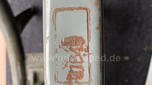

Siehe anbei, denke da lässt sich keine 6. Zahl mehr herzaubern. Wie gesagt, hatte auch Adlerauge Jörg die Nummer schon gesehen.
Nummern in Rahmen und im Typenschild sind identisch, insofern also wenigstens Konsistenz in der Inkonsistenz. Man erkennt auch, dass beim Einschlagen kein Profi am Werk war. Wenigstens die 1. und 5. Zahl haben mehrere Versuche bedurft....
Vielleicht findet hallo-stege ja den Weg in den Beitrag. Er ist/war mir bekannt und ich hatte überlegt ihn direkt anzuschreiben, wollte das Thema dann aber doch der breiten Masse zur Diskussion stellen.

Wenn da ein E vor der Zahl stehen würde, wäre es eindeutig ein Ersatzrahmen.
Steht da vor der eingerahmten Nummer ein E ?
So hier https://images.app.goo.gl/UriRYZFduXvaMBqr9 ?
@ kradschütze
Der einfache Weg sollte auch legal sein, davon gehe ich aus.
Bei der originale FIN sind alle Zahlen mit einmal eingeprägt/geschlagen
Da fallen alle Zahlen in die gleiche Richtung, abstand der Zahlen ist gleichmäßig.
Schlage mal jede Zahl einzeln ein, da bekommst du nicht so ein gleichmäßig abstand hin auch fallen diese in unterschiedliche Richtung auch die tiefe der eingeschlagenen Zahl im Material ist auch unterschiedlich.
Auch weicht die Schriftform der zu käuflichen Schlagzahlen vom original ab.
Kurzum man sieht es.

Ich gehe auf Grund des Rechtecks in den die Zahlen stehen, davon aus das es ein Ersatzrahmen ist.
Die Ersatzrahmen habe zu DDR Zeiten, eine FIN von der Zulassungsstelle zugeteilt bekommen.
Die unterlagen hat das KBA leider nicht.
Hier ein Ersatzrahmen von einer AWO https://images.app.goo.gl/8uBfYL9aqYxKH2aT6
Den gezackten Kreis mit Buchstaben, den erwähnt habe ist scheinbar später eingeführt wurden.
Da kannst du nur mal bei der Dekra/TüV mit den Rahmen vorstellig werden und fragen was da machbar ist.

Bei Simson wurde meines Wissens seit 1964 jeder E-Rahmen mit einer zugeteilten Nummer (z.T. anderer Nummernkreis) ausgegeben. Der Rahmen war auch nur an dieser anderen Nummernreihe zu erkennen. Ein "E" oder ähnliches wie bei MZ gab es nicht. Habe schon mehrere neue S51 Rahmen verbaut. Allerdings kamen die E-Rahmen immer ohne Typenschild.
Bei deinem Rahmen wurde die Nummer eindeutig selbst geschlagen, dieser Rahmen scheint wirklich blanko aufgetaucht zu sein. Jetzt stellt sich die Frage ob die eingeschlagene Nummer schon irgendwo anders rum fährt.
