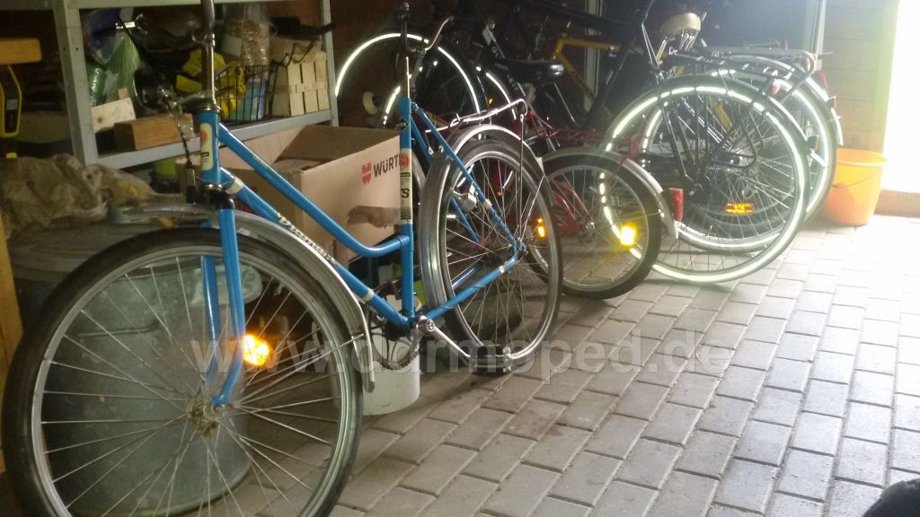

Hallo, habe die Tage dieses Diamant vom Sperrmüll geholt.
Ich fand es zu schade dafür!
Der Lack sowie die Aufkleber usw. sind noch top erhalten.
Es muss nur ein Sattel drauf, Reifen neu, zwei gleiche Pedale drann sowie die richtige Frontplatte drann.
Laut Rahmennummer ist das Fahrrad von Anfang 85.
Weiß jemand ob da eigentlich andere Felgen sowie eine Felgenbremse drann gehört? Oder gab es das auch so wie es ist mit Stempelbremse? Das Rücklicht ist weiß... müsste dass vom Jahrgang her nicht Schwarz sein?

Hallo Sören,
das Fahrrad ist ein 35 157 aus der Mitte der achtziger Jahre. Beschrieben ist es hier:
35 157
Viele Grüße aus Jena
André
Oh ja, die Gabel neigt etwas nach innen zum Rahmen hin.
Mal sehen was sich da machen lässt...
Beste Grüße
Sören

QUOTE (Ostsee-Schulle @ 23.07.2019, 09:59)
Schraub die Lichtaustrittsscheibe mal ab, da ist eine Datierung im Gehäuse drin. Schwarz wäre zu erwarten, 1985 könnten vereinzelt aber auch noch weiße RüLis verwendet worden sein, der Übergang war fließend und teilweise unpassend zur Farbe des Scheinwerfers.
Schade dass die Gabel offenbar verbogen ist. Wäre ja toll wenn du es versuchen würdest zu richten, aber das wird sicherlich nicht einfach.
Bemerkenswert ist übrigens das Glockentretlager, das gab es an dem Modell eigentlich gar nicht. _uhm.gif

Ja das Glockenlager ist mir beim vergleichen mit den Rädern im Wiki
auch aufgefallen.
Mal sehen mit der Gabel.... Vielleicht hat man ja auch Chancen noch so eine Gabel in dem Farbton zu finden?!
Das Rücklicht ist mit 79 datiert.
Die vordere schwarze Lampe ist eine von Ruhla. Die Fassung dort ist aber auch eine Weiße.

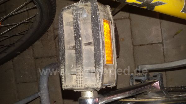

Die Pedale rechts müsste wohl richtig sein...
Beste Grüße
Sören

Das ist das Basismodell, da waren original die fiesen Mifa-Blockpedale dran, die oft schnell ausgetauscht werden mussten, da wenig haltbar.
https://www.ddr-fahrradwiki.de/Datei:Mifa-Blockpedale.JPG

Rücklicht in Schwarz wäre besser. Pedal rechts ist ok, links ist Klappi.
