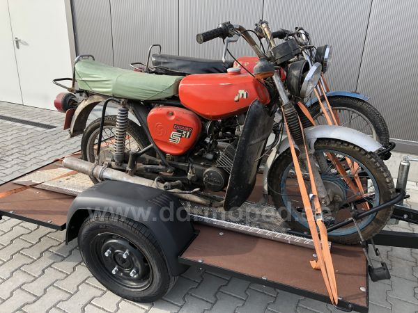

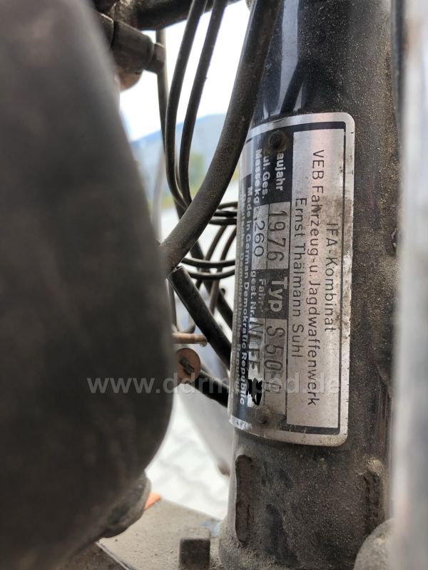

Ich habe gestern nen Moped mit einer komischen rahmennummer gefunden . Der Vorbesitzer meinte es wäre ein Versuchsfahrzeug gewesen...weiß da jemand evtl etwas dazu?
NLFE und eine Zahl
Grüße Florian

Angeblich Versuchsfahrzeug für Drehzahlmesser, Endurostreben und Comfortgriffe
Grüße Florian

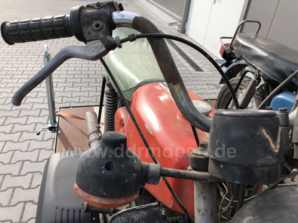

Bild 3
Grüße Florian

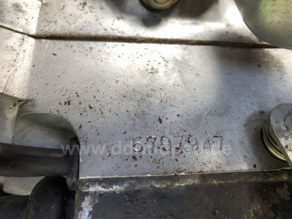

Guck mal auf die Motornummer ...

Der Motor ist denke ich nicht der originale!

Die Motornummer sieht nach 89 aus..
user posted imageMfG Dirk

Man sieht ja das es keine s50 sein kann, Sitz der Plakette und 260 kilo Gesamtmasse. Ist reines Bastelwerk, was man auch an den Zahlen erkennen Kann. Immerwieder faszinierend was die Leute glauben zu besitzen. laugh.gif

Mir sieht das auch sehr stark nach Bastelbude aus, aber ich lasse mich da gern auch eines Besseren belehren laugh.gif
Und wenn es ein 1976er Versuchsfahrzeug gewesen wäre, hätte es doch sicher maximal den Bananentank und nicht den, der letzten Ausführung ( ab 88 ?! )
Die Stempelung der Tanklasche wäre interessant ( oder auch andere BJ-Prägungen ), vielleicht passen die ja zum 89er Motor ?!
Mfg Andi

Ja. Ich habe das Moped auch nur als Teilespender oder Restaurations Basis gekauft!
Komisch ist die Nummer trotzdem!

1. Was issen da für ein Nummernschild dranne ? Polen oder ist das ne 70cm³ ?
2. Ich würde da wieder ne schöne Enduro draus machen, die Basis ist ja gegeben .

Steht die Nummer auch so auf dem Rahmen ?

Das V auf der Tachohülle war so schon mal bei der SR50 Rubrik auf der Hupenverkleidung und dem Spiegel zu sehen . _uhm.gif
Endurostreben sehe ich aber keine. Seltsam, dass die Schlossaufnahme angeflext ist am Steuerkopfrohr. _uhm.gif
Die mit der Prägung der FG-Rahmennummer direkt auf dem Rahmen würde mich auch interessieren.

"FE" steht normal für "Fahrerprobung", da gabs im Werk schon einige von, das würde schon passen. Und viele wurden dann an die Werksangehörigen verkauft, ok, und diese wurde halt benutzt und umgebaut, hatte also das gleiche Schicksal wie viele "normale" Simson Mopeds.

Mir erschließt sich nicht, warum man die Lenkanschläge wegflext. Das hat überhaupt keinen produktiven Sinn.

Das mit den Lenkerschlossaufnahme,
soviel ich weis hat die BRD-Ausführung auch ein anderes Lenkerschloss.
Wäre eine mögliche Erklärung bei eine FE-Fahrzeug.
So ist es und deswegen habe ich auch danach gefragt ob die Nummer auch so auf dem Rahmen steht.
Die Mopeds hatte eine ganz normale BE, wenn sie verkauft wurden
und deshalb sollte man auch ein Ersatz BE bekommen.
Darum würde ich mich mal mit Suhler Simson-Museum in Verbindung setzen, ob diese ein da mit nähren Angaben weiterhelfen können.
Stellt sich halt die Frage wie das KBA oder Dekra dies händelt ?
