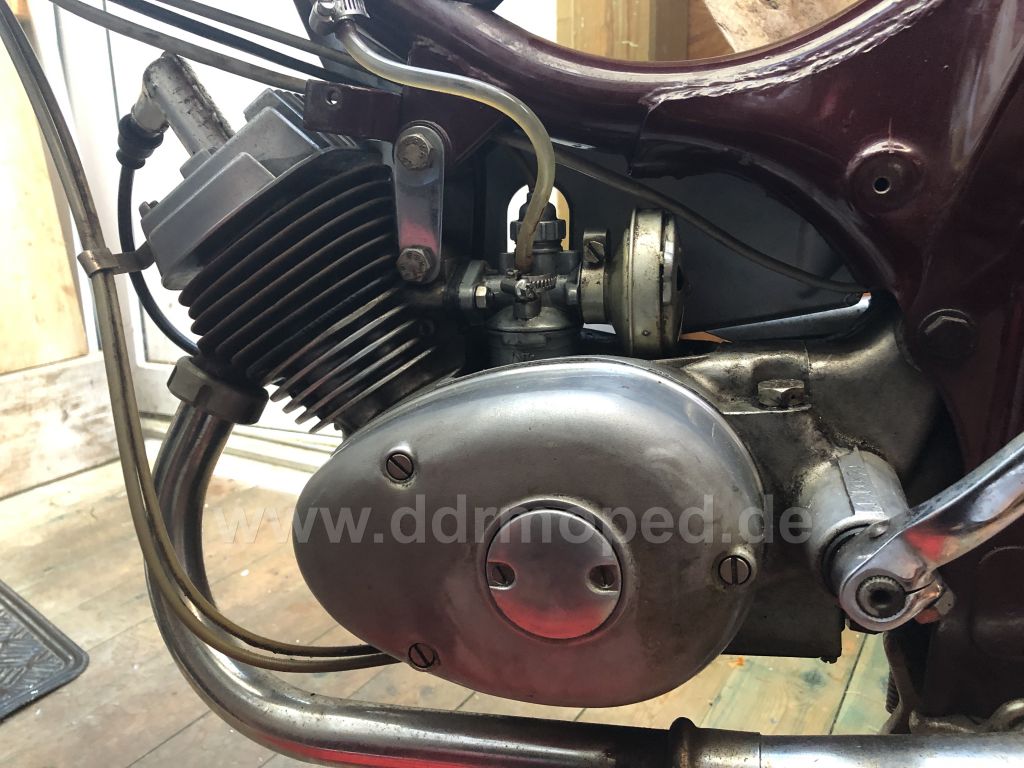

Welche Funktion hat diese Schraube ?

Dort sitzt beim Pedalspatz der Tachoantrieb, die Schraube gehört da nicht hin.

Also ist das auch ein Spatzmotor

Das kann man so nicht sagen, da müsstest du mal ein Bild von der anderen Seite, am besten ohne das Vergaserseitenblech, machen und die Motornummer preisgeben. Dann kann man dir sagen, ob es ein Spatz Motor ist oder "nur" ein Essi Motor mit dem Limadeckel vom Spatz.
Auf jeden Fall gehört der Deckel nicht an den Essi.
Die Schraube dient bei Dir scheinbar nur als Verschluss für das Loch.
Mfg Andi

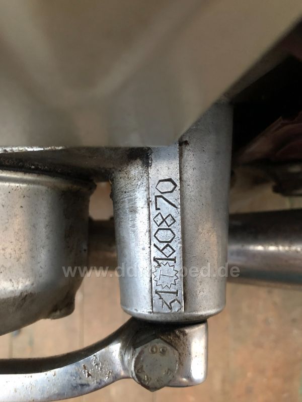

Motor hat diese Behördennummer

Ist ein Spatz Ersatzmotor mit polizeilich vergebener Motornummer. Also kein SR2 Motor.

Ja, dafür sprechen die Position der Ölschraube, der Zylinder, der Zylinderdeckel und der Limadeckel.

Also ein richtiger Bastard...er hat ja auch einen Ersatzrahmen von 1969.
