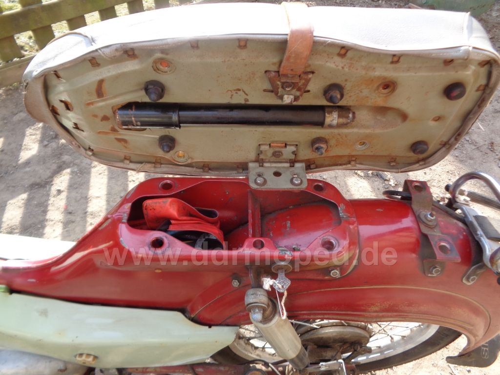

Bei der Sitzbank vorn an der Spitze gibt es 3 Langlöcher. Da kann man eine Halterung befestigen. So hat man früher die Kindersitze für den Star befestigt. Da kannst du schadlos was anbringen. wink.gif
