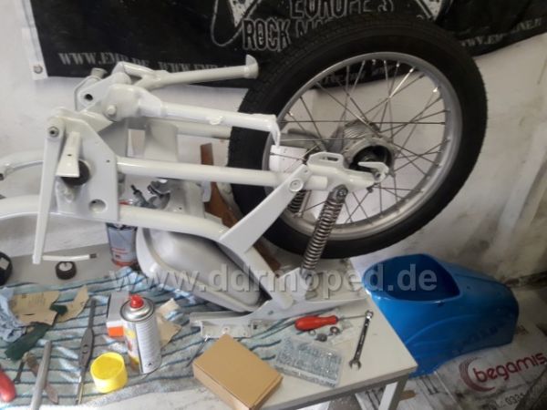

Ich habe einen KR50 BJ. 1960 im zerlegten Zustand bekommen.
Bis sie zu mir kam haben bereits 2 andere versucht die Maschine wieder herzustellen.
Zustand bei Übernahme:
- komplett zerlegt erhalten
- Vom vorherigen Besitzer zum strahlen und pulvern gegeben
- Viele Teile *doppelt*, fehlend oder total ruiniert ...
Nun versuch ich mein "Puzzle" wieder zusammen zu bekommen.
- Die Schwinge hinten ist wieder drin
- Neue Federn hinten habe ich dank Hinweisen aus dem Forum auch smile.gif *Eine war verbogen, die andere komplett gebrochen*
So weit so wenig geschafft.
Nun zur langen Fragenliste:
Vordergabel
- Gibt es die Buchsen (2 je Seite bei mir) neu oder kann man andere "anpassen"?
- Müssen in an/in die Rohre der beiden Feder noch irgendwelche Dämpfer/Gummis oder so?
- Das gesamte Packet vom Lenkungslager besteht laut EK aus 8 Teilen, scheinbar habe ich aber nur 5. Kann man da Teile von anderen Serien nehmen, oder ggf. mit nen Satz einer anderen Serie austauschen?
Hauptrahmen
- Die Feder für den Hauptständer fehlt komplett. Im Forum fand ich nur ein Foto welche die Länge anzeigt. Hat jemand ne Idee wo ich eine neue herbekomme (Nachbau, Fremdfeder, original?)
- Die Feder für den Bremshebel fehlt auch. Gibt es Ersatz ?
Abschließend noch ein Bild, es scheint ja viele verschiedene Rahmentypen zu geben.
Grüße Ghandalf
PS: Bitte habt Nachsicht mit mir, falls wichtige Infos fehlen. Ich lerne noch rolleyes.gif

Feder Fußbremse gibt es. Google?
Die Schwinge hat zwei Gummielemente als Anschlag für die Schwinge.
Die Lenkkopflager sind eigentlich Standardzeug. Lager gibt es alle. Was Dir genau fehlt kann niemand wissen.
Mit dem Ersatzteilkatalog ist vieles einfacher. Einfach genau studieren.
Hier im Forum sind viele Komplettaufbauten mit Bildern. Da ist eigentlich jede Schraube schon mal abgelichtet worden. Viel Spaß beim Stöbern!

Für den Ständer passen die Federn vom Ständer der AWO. Gleiche Länge.
Die wurden zwar als Nachbauteil angeboten, aber besser wie nix

Feder sind bestellt.
Nachbauteile sind für mich, sofern sie ordentlich funktionieren, kein Problem. Zum Glück fehlen hauptsächlich Kleinteile (Federn, Schrauben, etc.) und keine großen Teile. Das meiste wird also Original bleiden.
