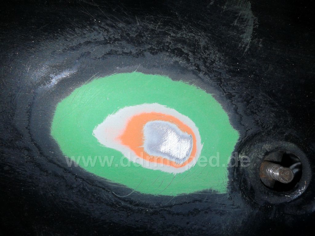

Einfach eine unzugängliche Stelle suchen, da ist dann garantiert noch die Ursprungsfarbe drunter. Übrigens nicht wundern, wenn da mehr Farben kommen als erwartet, hatte bei einer Schwalbe z. B. mal das hier:
(schade um das schöne orange Blechteil cry.gif )
