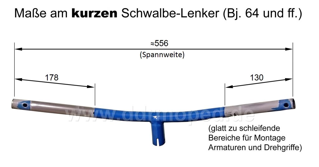

@Simson-Freund: Falls du der Sache nochmal richtig auf den Grund gehen willst, hier etwas Anschauungsmaterial, welches während meiner Restauration entstanden ist.
Zuerst die Lenkermaße. Wenn möglich, messe mal die Spannweite deines Lenkers nach. Falls du dieses Maße erhältst, handelt es sich um die kurze Ausführung der "frühen" Schwalben:
Benjamin

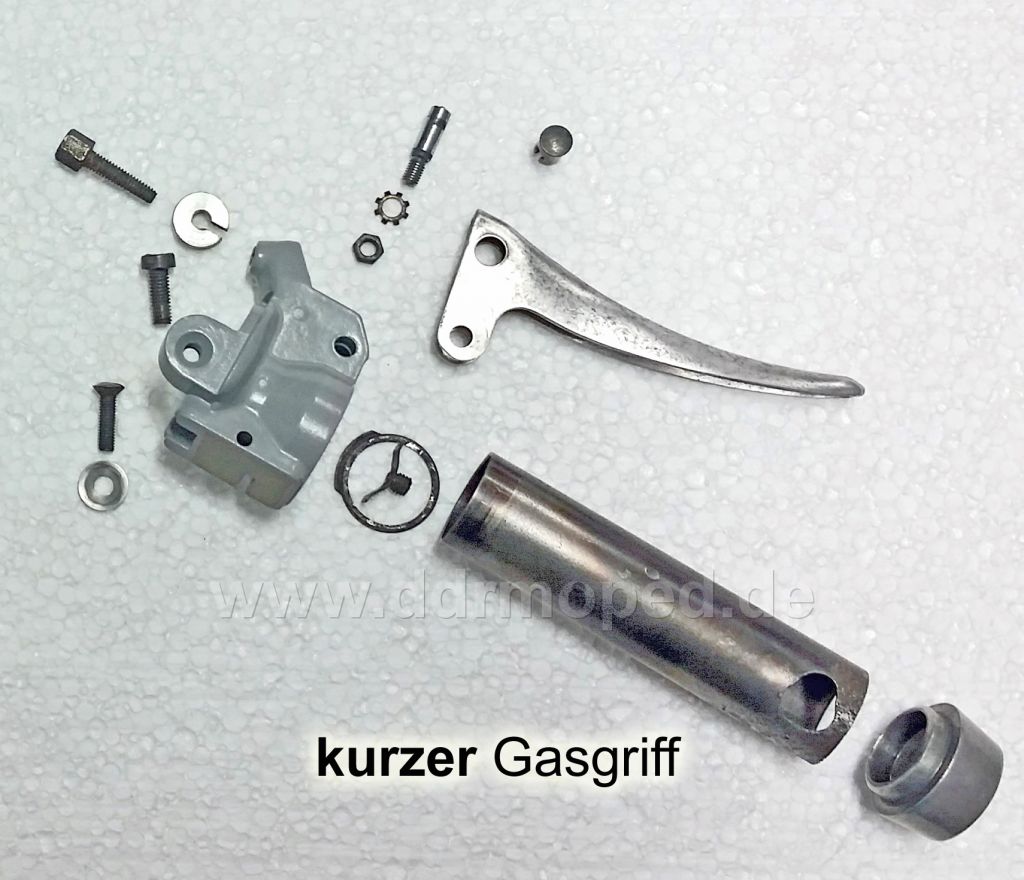

Wenn das der Fall ist, benötigst du den kurzen Gasgriff. Das ist übrigens ein sehr seltenes Teil, was man so gut wie nur montiert an Fahrzeugen findet. So sieht die komplette dazu passende Armatur dann aus:
(im anderen Fall brauchst du die ganz normalen Teile der späteren Schwalben)

Das Alu-Distanzstück hat in diesem Fall auch noch besondere Maße. Man kann hier nicht die späteren verwenden, die besitzen andere Durchmesser am Absatz.
