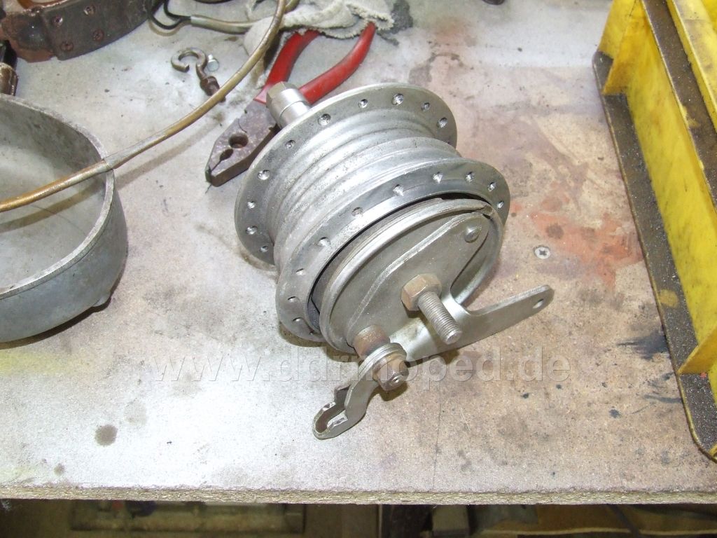

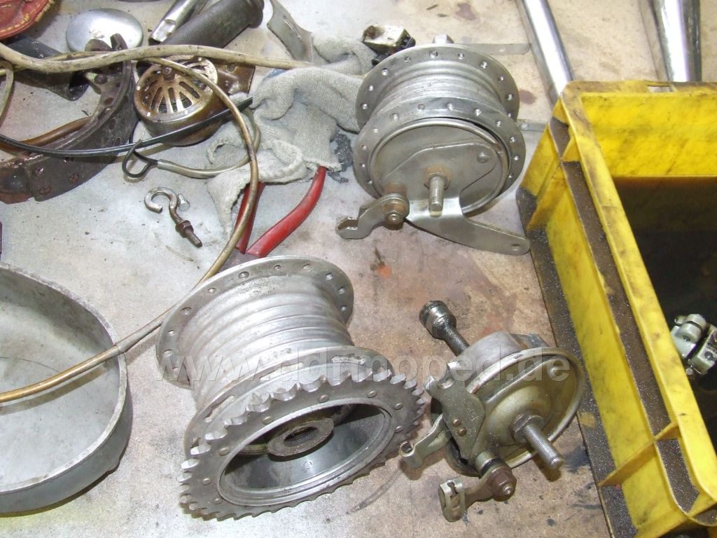

Welche längen brauche ich für das Vorder und das Hinterrad?
Geschrieben am: 28.02.2019, 06:39
Halbnabe oder Vollnabe?

Hier sind die Naben

die andere

Du brauchst die 210mm für Vollnabe
