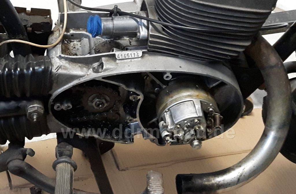

Die Lichtmaschine ist doch die gleiche. Der Unterbrecher sitzt an der selben Stelle, da wird beim Nocken kein Unterschied sein. Die 175er hat noch eine Fliehkraftverstellung, die braucht man anscheinend nicht, wurde bei meiner stillgelegt und funktioniert trotzdem.
ES 175/1:
Gruß Ronny

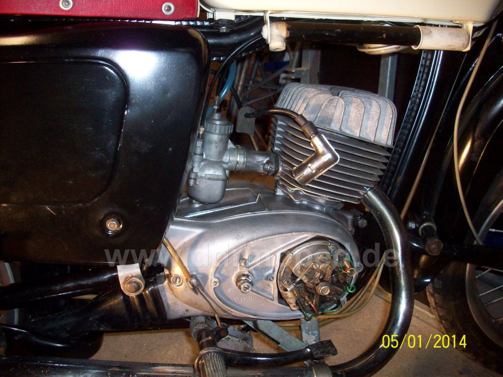

ES 150:
Gruß Ronny
