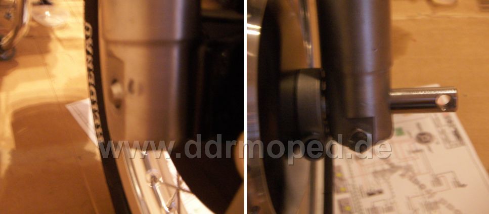

Hallo zusammen,
ich habe ein Problem mit meinem Nabentacho-Antrieb an meiner Simson S50.
Die Steckachse stehe auf der linken Seite zu wenig heraus,
sodass kein Gewinde für die Mutter zur Verfügung steht...
Steckachse: 237er (172 + 65) für Nabentacho mit Bremstrommel...
Kann es sein, dass offene Radlager mit Gummiabdeckung
dafür verantwortlich sind und mir geschlossene ohne Abdeckung mehr Platz geben könnten?
Oder sind die alle gleich?
Anbei ein Foto ;-)
MfG
Magnus

Bau das noch mal aus und probiere mal ohne Gabel. Erst nur den Antrieb, nur das Rad und eventuell die Ankerplatte. So solltest du dem Problem eher auf die Schliche kommen.

Hast du vielleicht die Steckachse für Gussfelgen erwischt?

nein, die Achse müsste passen, wie oben angegeben ;-)
Vielleicht habe ich auch ein zu langes Distanzstück
zwischen den Radlagern, muss ich mal nachschauen...

Die Radlager und das Distanzrohr sollten einheitlich sein. Bei den Steckachsen gib es längere (Roller) und kürzere (S50/51). Normalerweise sollte auf der einen Seite das Gewinde und auf der anderen Seite der Stummel mit Loch rausschauen.

Wenn mich meine Erinnerung nicht trügt, dann brauchst du für den Nabenantrieb ne andere Steckachse. Also eine für Nabenantrieb. Da ist dieser Kragen weiter abgedreht damit der Antrieb zwischen passt.

ja Gewinde sowie Achse mit Lochbohrung sind vorhanden...
...und die Steckachse ist die richtige, denn ich habe das Ganze als Set gekauft ;-)

Deswegen Mal im Ausgebauten Zustand probieren. Vielleicht hast du noch den normalen Nabendeckel zu liegen. Wenn die Achse normal passt, aber beim Tachoantrieb nicht mehr, stimmt was nicht mit der Achse oder dem Antrieb.

Hallo zusammen,
"Murphys law" mal wieder...
...ich hatte ganz vergessen, dass ich eine neue, vordere Steckachse gekauft und montiert hatte.
Ich dachte diese Achse wäre die vom Nabentacho-Set.
Als ich dann aber heute die Nabentacho-Achse in der Werkstatt entdeckt habe ging mir ein Licht auf!
