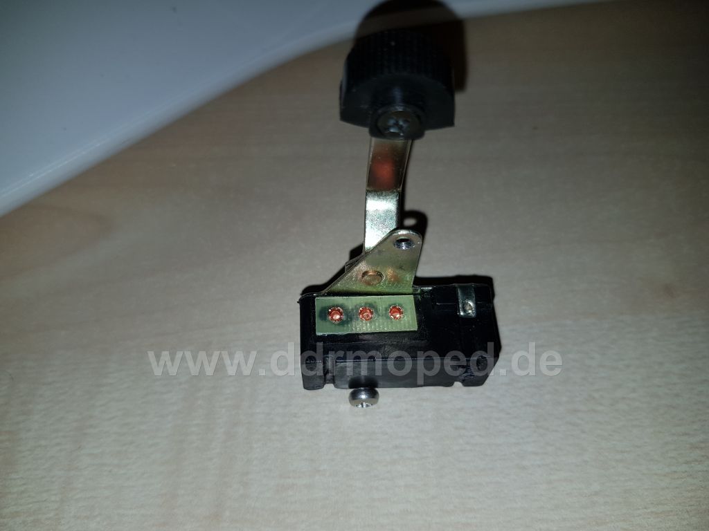

Hallo zusammen,
in ein DUO soll der abgebildete Blinkerschalter eingebaut werden.
Wie werden die Kabel angeschlossen? Gelötet? Was ich persönlich nicht bevorzuge.
Oder gibt es da was anderes?
Danke
Thomas
PMWebseite
Geschrieben am: 04.01.2019, 05:09
Beiträge: 6819
Dann hast du den 4/2, mit Kombischalter. Es funktioniert jedenfalls Recht gut damit. Im dem Fall sw/ws und sw/gn seitenverkehrt anlöten.

Hallo Ralle,
vielen Dank für die Info.
Es ist (leider) nicht mein Projekt. Der Bastler beauftragt mich nur mit der elektrischen Verkabelung und da schien mir eine Lötung doch etwas gewagt. Aber wenn's denn sein soll :-)
Was meinst Du mit
Danke
