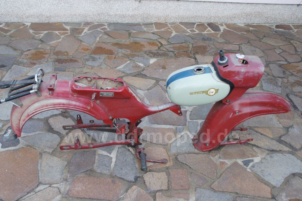

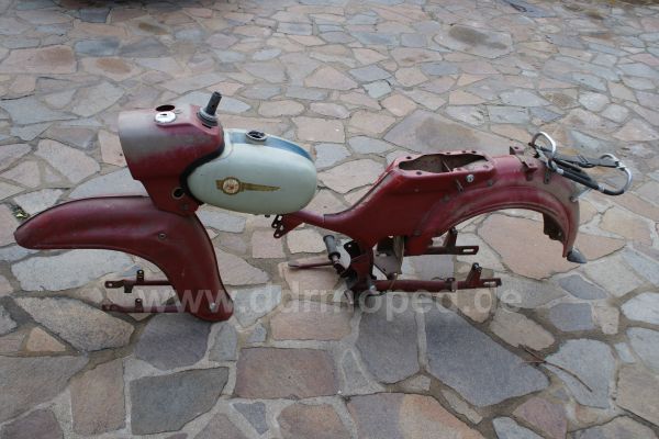

Mein erstes Moped in der Jugend war ein Star und ich möchte mir jetzt wieder einen aufbauen.
Zu diesen Teilen bin ich jetzt gekommen.
Siehe Fotos.
Andreas

Ich brauche ja noch einige Teile, wie zu sehen. Dazu meine ersten Fragen: Welche ungefähr passende Motornummer kommt in Frage? Die Rahmennummer ist 3.431.2XX. Gibt es Unterschiede bei den Seitenblechen bei den verschiedenen Vögeln?
Es gibt insgesamt 4 Varianten des linken Seitenbleches und 8 Varianten der rechten Seitenbleches.
Du kannst dir aber ganz leicht mit google die passenden Bilder suchen.
Das mit der Motornummer kriegen wir auch hin. Ich schau bei mir mal.

Hallo Andreas,
Da lässt sich doch wieder was draus machen, ein paar kleinteile habe ich auch noch. Sollte sich die Nummer eingrenzen lassen, würde ich wie Jörg auch mal nach sehen.

Die dem am nächsten kommenden Nummern von Motoren bzw. Gehäusen, die ich habe sind:
1.662.XXX und 1.741.XXX. Da werde ich nach jetzigem Stand wohl einen davon verwenden.
Obwohl, bei dem 1.741.XXX steht die Nummer auf der rechten Seite und ist von unten nach oben geschrieben? Was bedeutet das?
Andreas
Immerhin ist die Patina schön und nicht allzu verlebt.
Dass das Rot so ausgeblichen ist an manchen Stellen ist ja keine Seltenheit.
Die meisten Teile bekommt man noch recht günstig auf Teilemärkten, Star-spezifisch gesehen sind vermutlich die Seitenbleche und die kurze Sitzbank am preisintensivsten.
Und der Luftkasten.
Aber wenn du Zeit hast, kannst du sicherlich auch da mal ein Schnäppchen machen.
