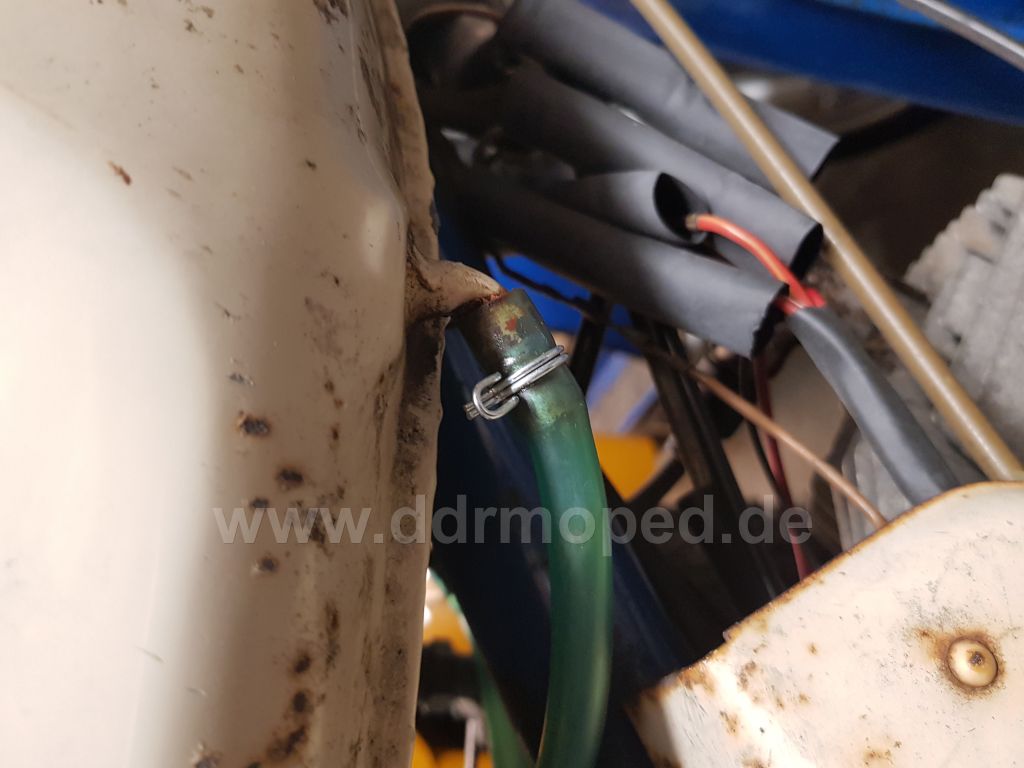

jan_avr
Geschrieben am: 15.01.2019, 12:05
Beiträge: 630
Mitgliedsnummer.: 3874
Mitglied seit: 27.09.2010
Ich hab mir jetzt so Federklemmen besorgt. 11,3mm ist hier die passende Größe.
MfG Jan
