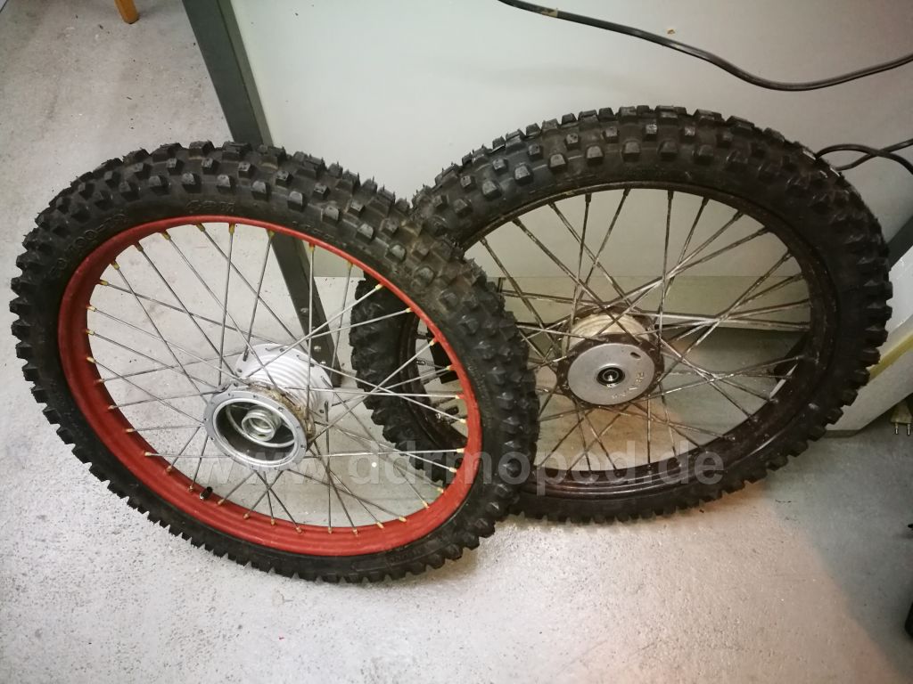

Geschrieben am: 22.01.2019, 14:30
Beiträge: 203
Mitgliedsnummer.: 10227
Mitglied seit: 09.09.2018
Hi,
ich habe Motocross Reifen, 70/100-19 auf die Standard Felge montiert. Passen. Mit Schlauch.
MfG MArko
