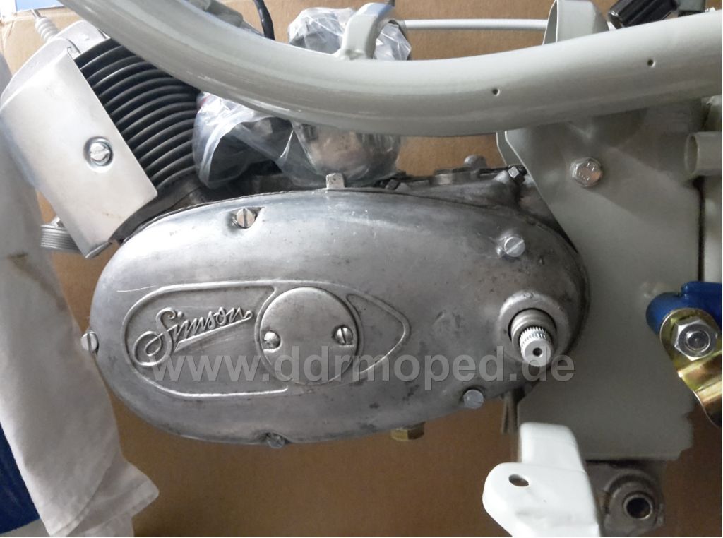

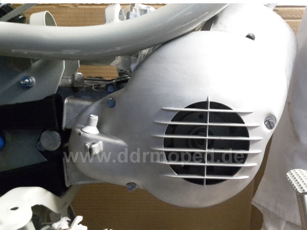

So noch ein paar Fotos thumbsup.gif , wenn ich alles ohne irgendwie drücken zusammen baue bekomm ich zwischen Rahmen und Limadeckel nicht mal ein stück Papier sad.gif

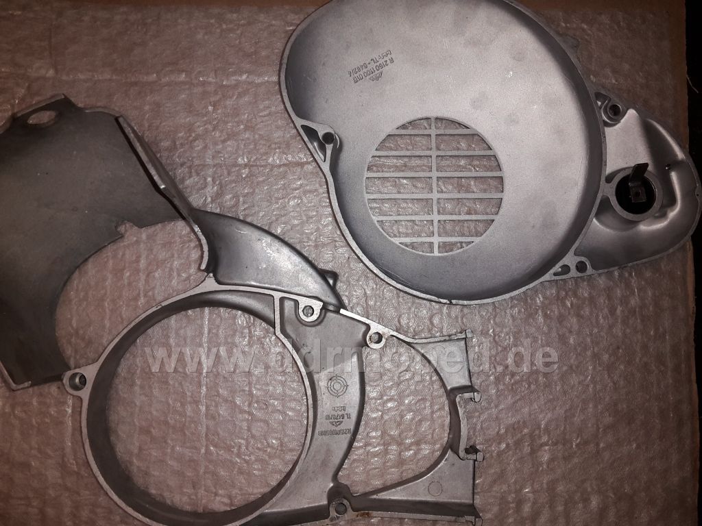

Die Luftführung und den Deckel habe ich dazu gekauft! Die waren nicht am Motor ...

Die Bilder sagen leider auch nicht mehr aus.

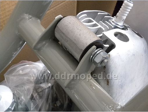

Kann es sein, dass der Motor oben am Zylinderkopf nicht richtig in der Motoraufhängung hängt? Irgendwie hängt der Motor vorne zu hoch.
Die Luftführungen sind ja normalerweise bis auf Kleinigkeiten gleich, zumindest ist mir bisher nichts gegenteiliges bekannt.

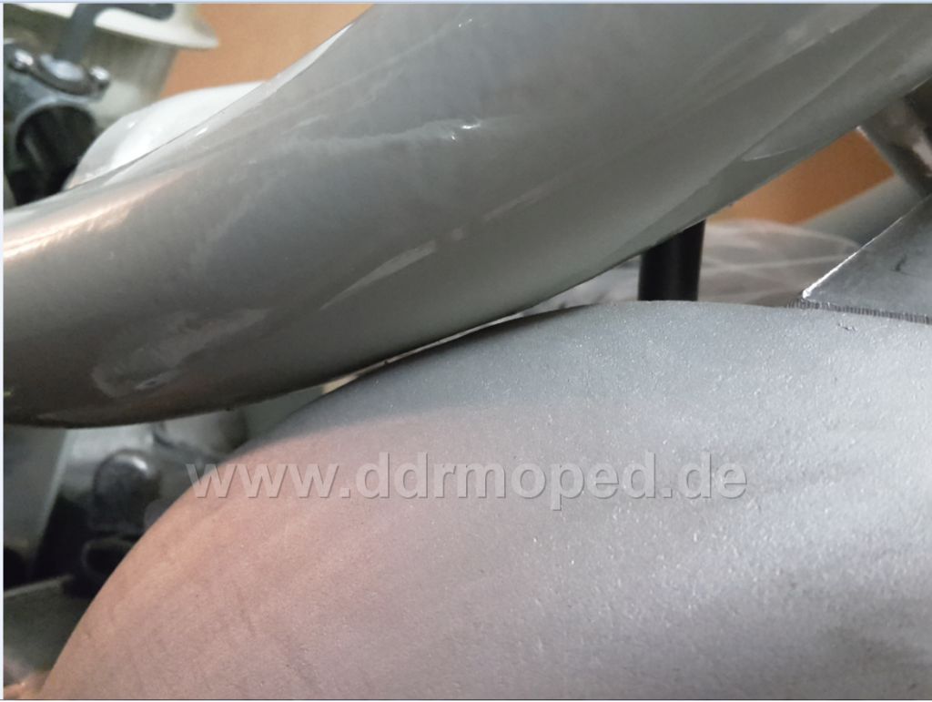

Meine Meinung dazu ist einbauen und fahren. Sehe jetzt keinen Fehler oder irgendwas komisches. Das es da etwas eng ist zwischen Deckel und Rahmen ist normal.

Mach einfach nochmal die beiden Schrauben der Motorbefestigung locker und rüttel dir den Motor etwas zurecht. Vielleicht rutscht er ja noch etwas nach links unten.
Andernfalls schraub ihn einfach fest und wenn da nicht viel Luft zum Rahmen ist, dann ist das auch nicht weiter schlimm.
Solange es da keinen direkten Kontakt gibt oder Dröhngeräusche, dann ist alles gut. Viel Luft ist da sowieso bei keiner Schwalbe. Nirgendwo. Das ist da überall nur Milimetersache.
Falls es im Fahrbetrieb zur Berührung und Störgeräuschen kommt, dann kannst du ja vielleicht vorsichtig an der Berührungsstelle an der Aluluftführung mit einer Feile drei vier Feilenhübe runternehmen, so dass es da keinen Kontakt mehr gibt.
